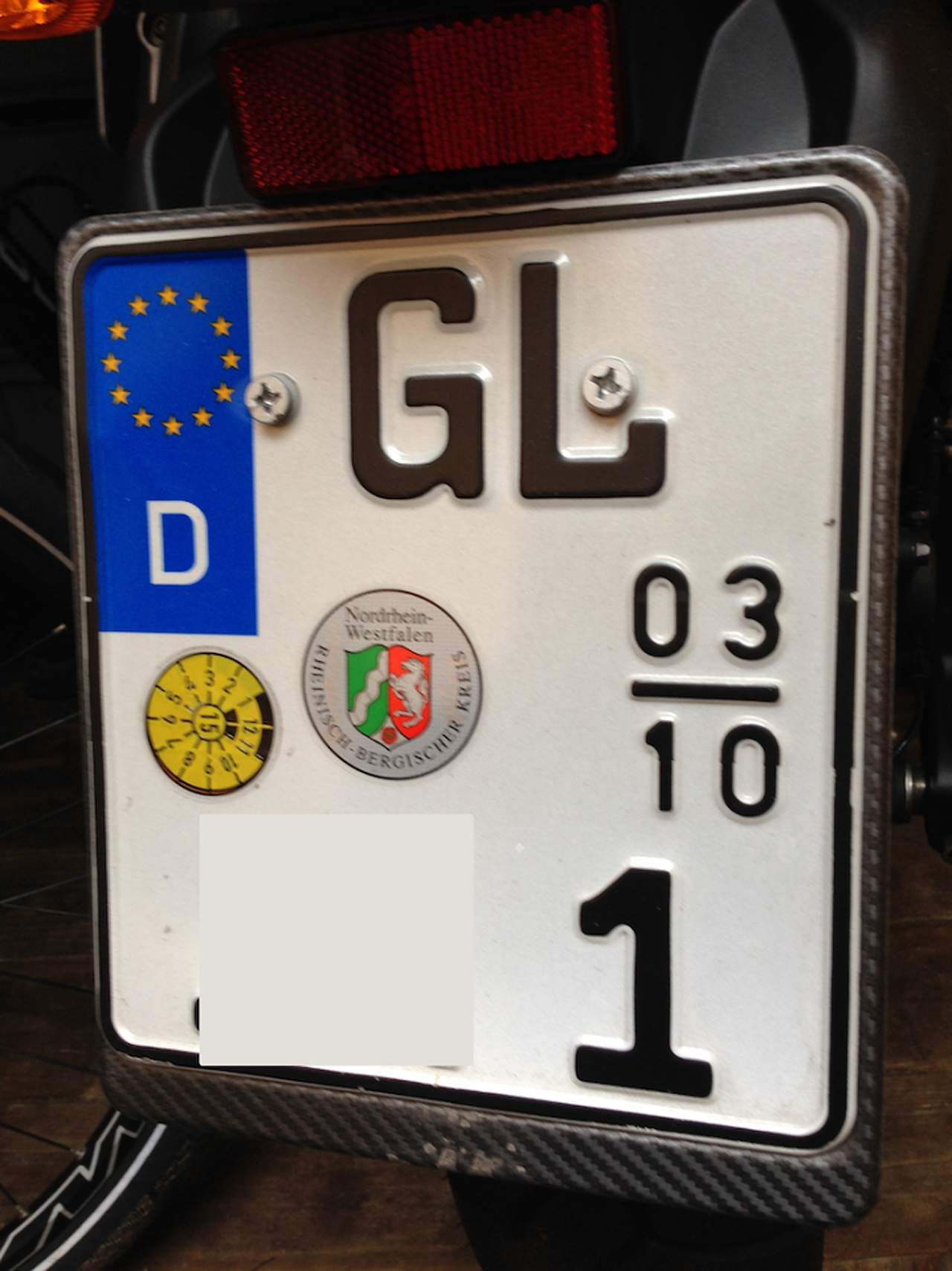

Beiträge: 3732
Re: Nummernschild anbringen
ich hab` auch so ein Blech unter`m Kennzeichen - nicht schön aber stabil. Gab`s beim Kennzeichen Händler - so sieht`s aus :
