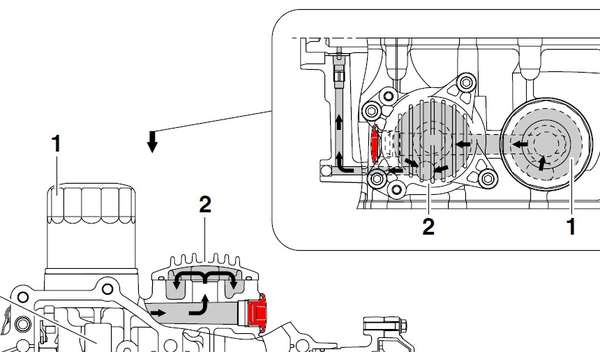

ich wollte bei meiner XT ein Öldruckmanometer anschließen. Laut Werkstatthandbuch (kann man schwer darin erkennen) müsste das Manometer mittels eines Adapters an den doch recht großen Verschlussstopfen (M20x1,5; siehe Bild) an der rechten unteren Motorseite angeschlossen werden.
Kann das jemand bestätigen ?

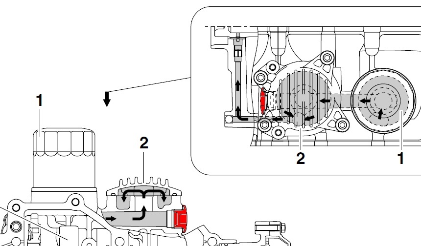

Um mal wieder zum Thema zurückzukommen. Auf Seite 2-35 gibt es folgende Zeichnung:
Ich habe die betreffende Schraube rot markiert. Ich würde dir als Laie recht geben, da sich die Schraube nach dem Ölfilter in der Druckleitung befindet, wo sie meiner Meinung hingehört. Eine weitere Möglichkeit wäre die Verwendung eines Adapterringes zw. dem Motor und dem Ölfilter, wie ich es auch schon im Thread "Mein Cockpit" vorgeschlagen habe. Nachteil: zusätzliche Kosten des Ringes und ev. aus Platzgründen inkompatibel mit einem Motorschutz.
LG, rubbergum

vielen Dank für deine Mühe. Da werde ich mir wohl dauerhaft einen Adapter:
Aussengewinde: M20 X 1.5
Innengewinde: 1/8" 27-npt (für Blindstopfen oder Manometeranschluss)
einschrauben.
