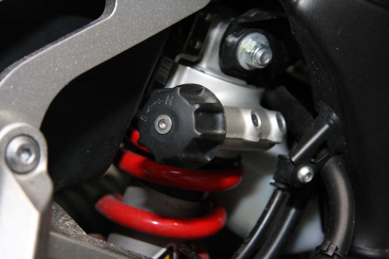

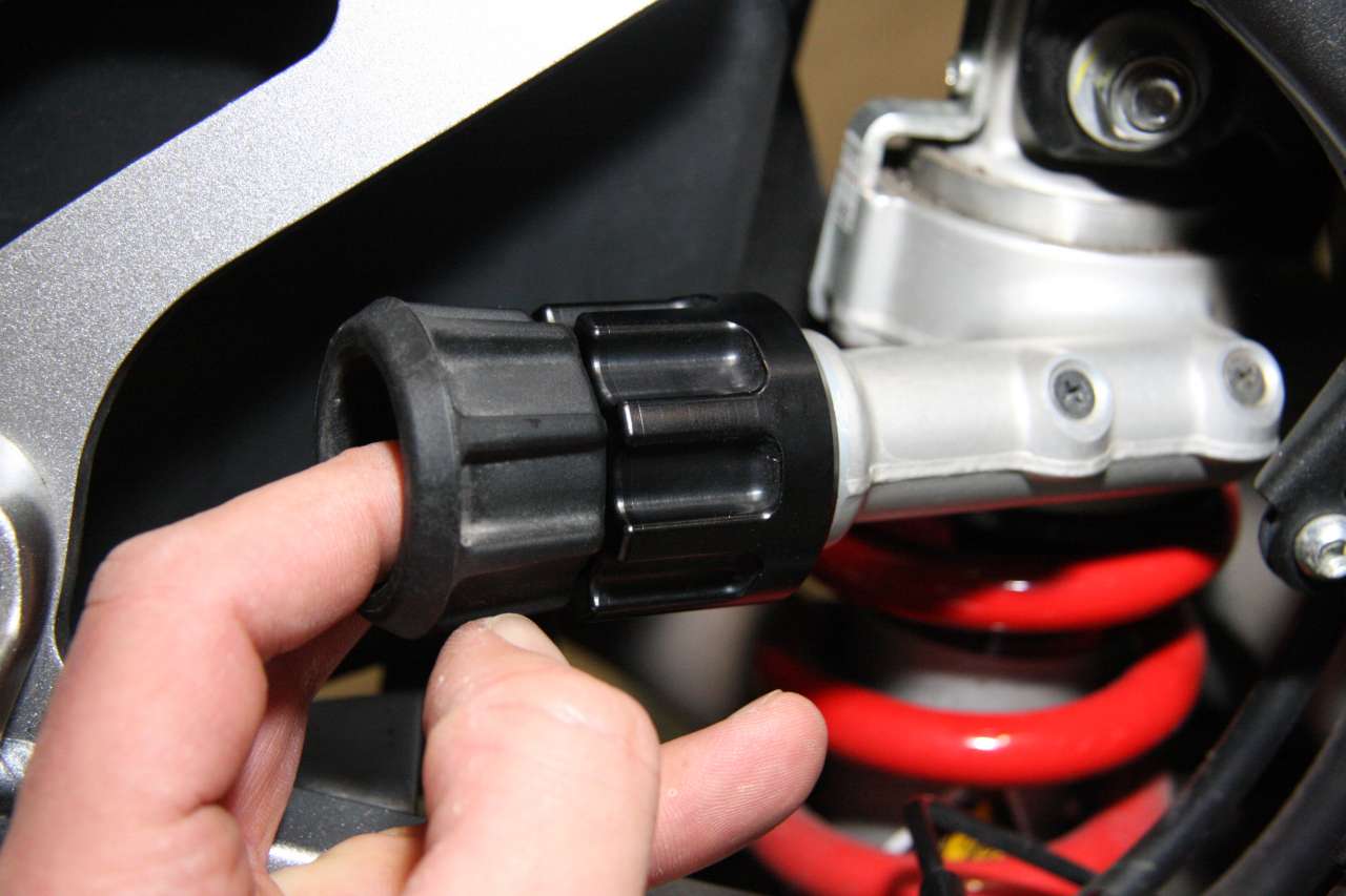

das Handrad ist gewechselt :mrgreen:
vorher:
Yamaha Handrad
Yamaha Handrad

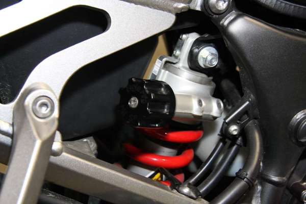

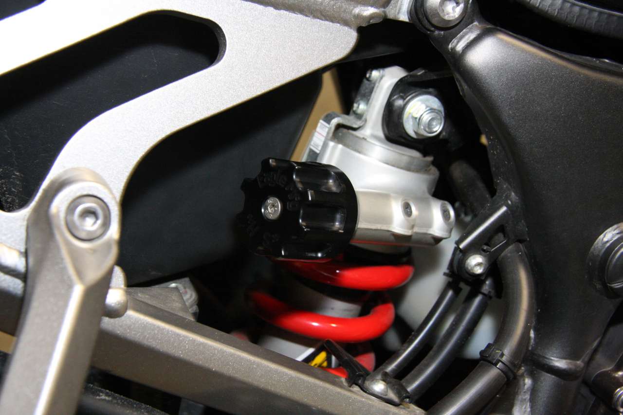

und nach dem Wechsel:
Alu Handrad
Alu Handrad

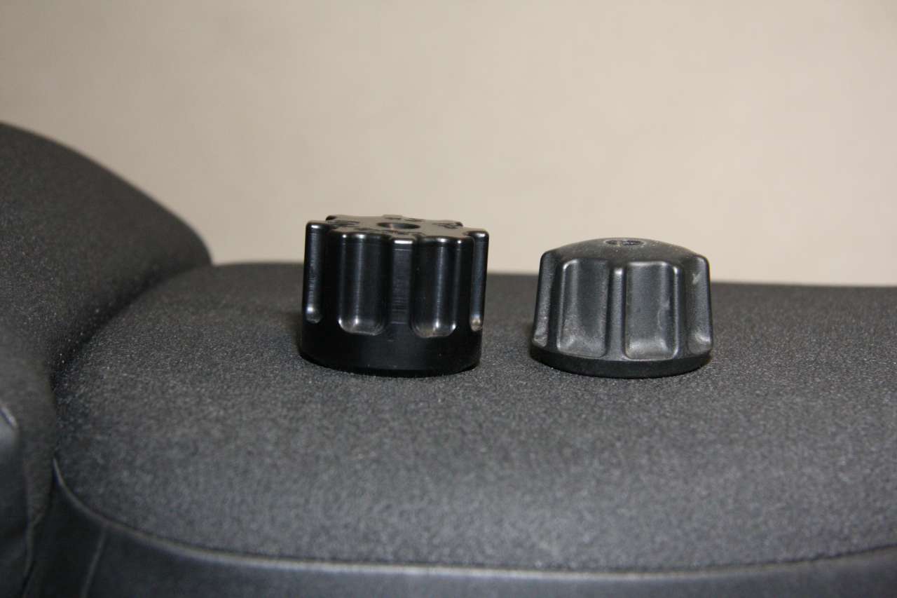

Zum Vergleich:
Das Neue fühlt sich deutlich griffiger an und der Wechsel war nicht schwierig.

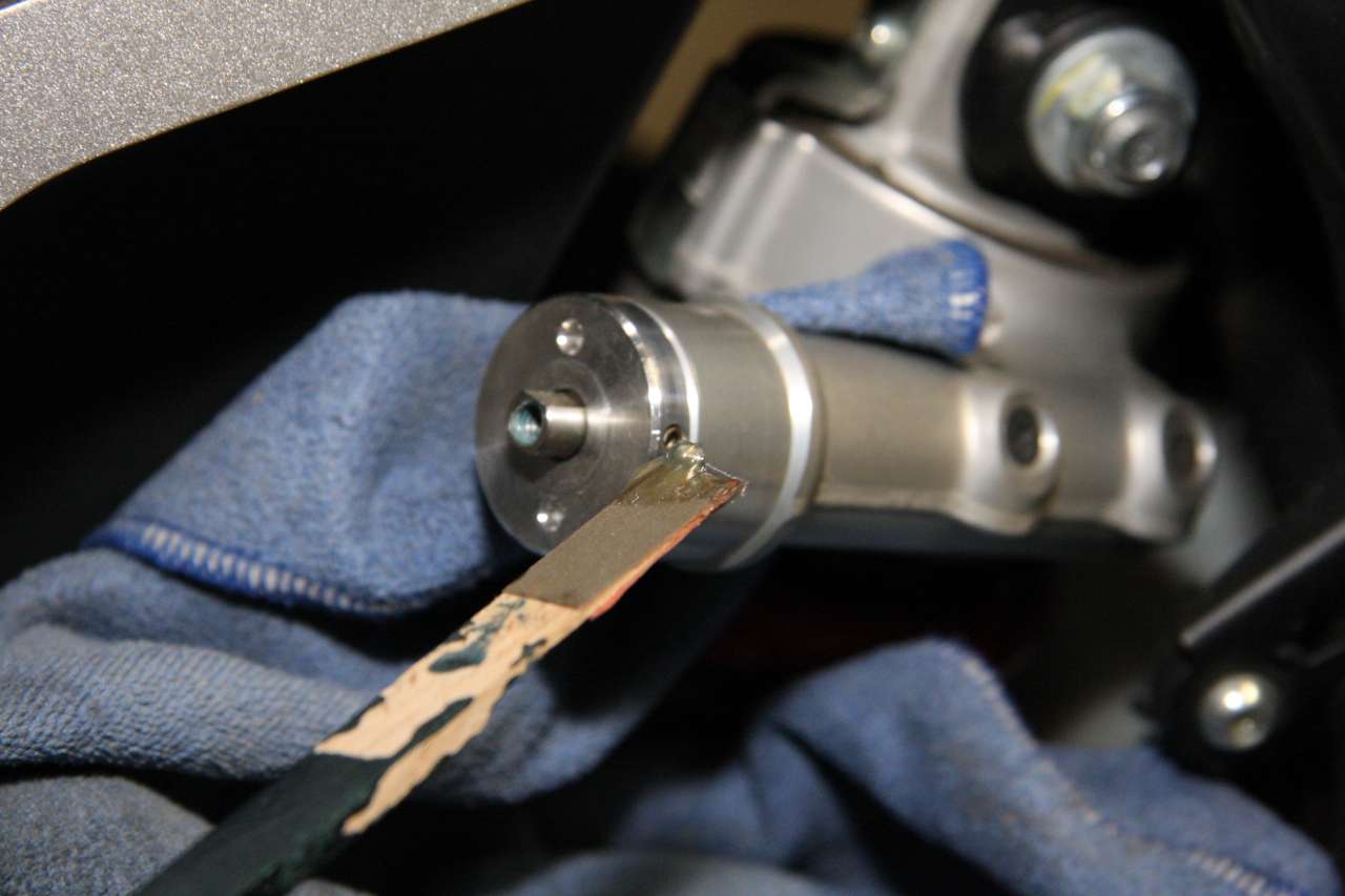

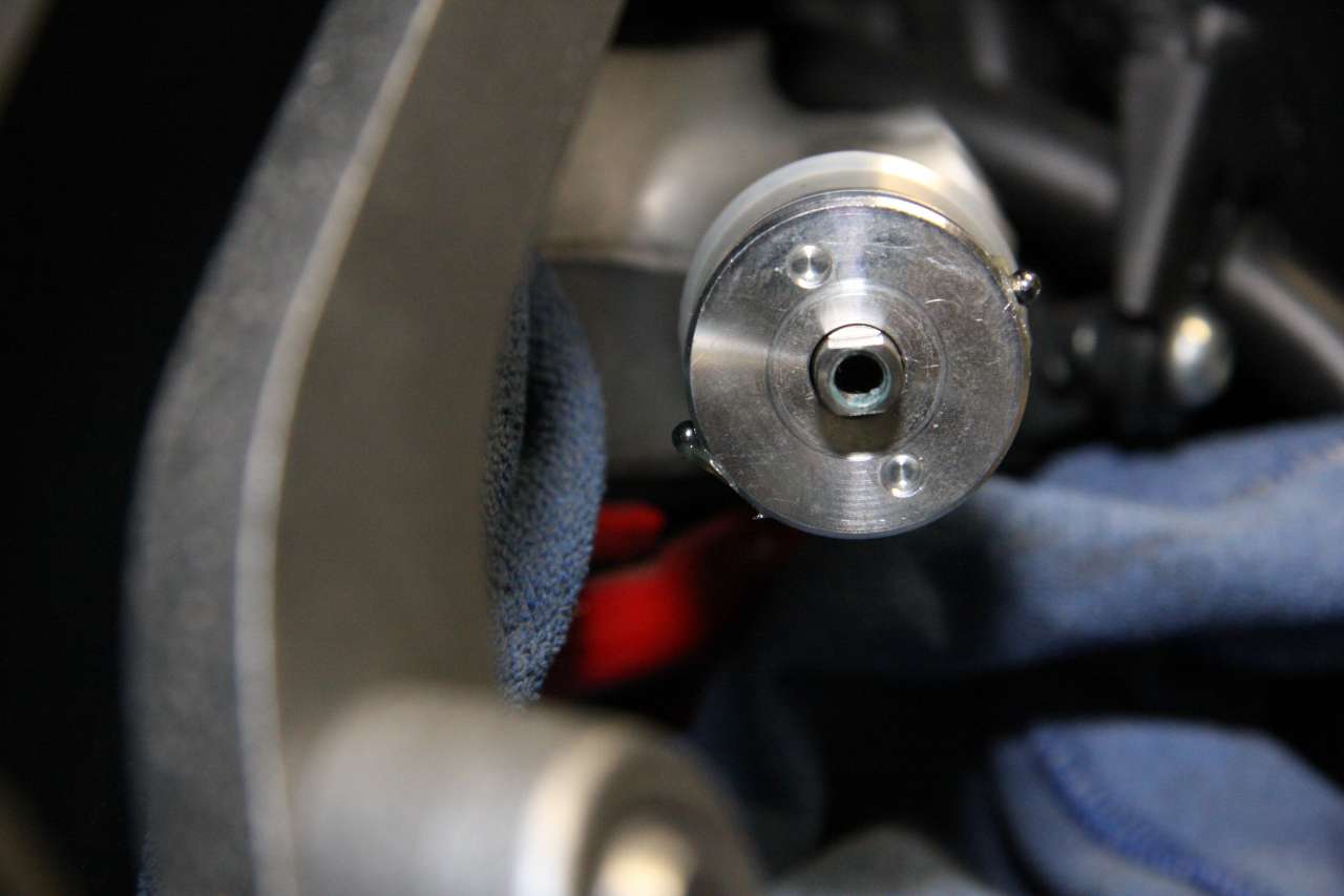

Allerdings muss man die zwei Federn und die beiden Kügelchen gut einfetten und etwas in das Gehäuse drücken, bevor man das Handrad vorsichtig aufschiebt (eine Kugel ist dabei, trotz untergelegtem Lappen verschwunden):
"fettiges" Kügelchen
Kügelchen hinten und vorne

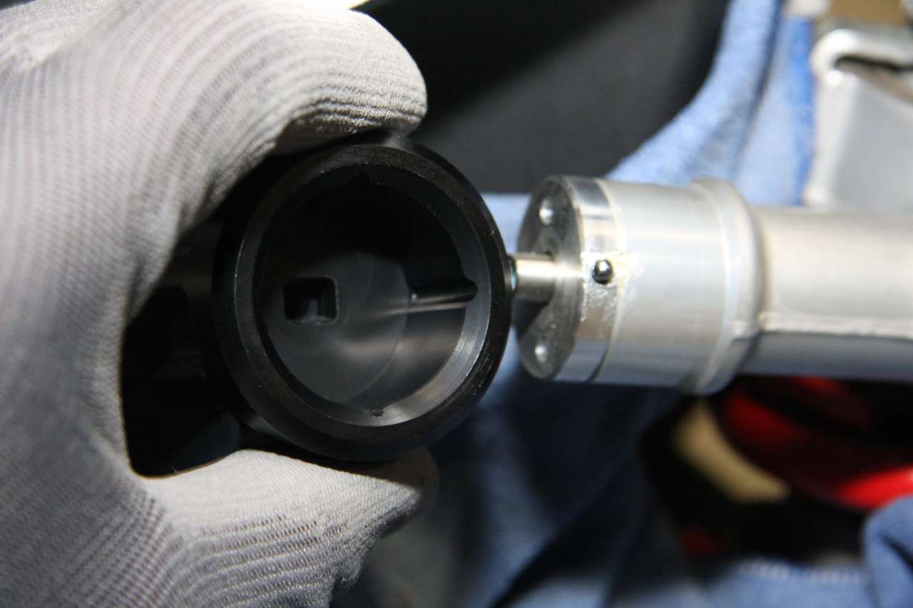

Federn und Kügelchen lagen übrigens als Ersatz mit im Päckchen und sind zusammen mit vier Kerben im Verstellknopf für das Einrastgefühl alle viertel Umdrehung verantwortlich.
Kerben im Handrad
Kerben im Handrad
Gruß Nico
