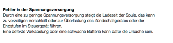

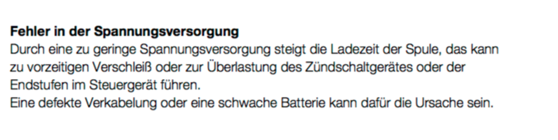

Hallo sushi,
Wenn du mit Auto-Unterstützung startest und sie springt gut an, bist du dadurch nicht schlauer. Springt sie nicht an oder nur sehr schlecht, liegt der Fehler nicht an der Batterie, sondern woanders. Oder doch nicht? Eine defekte oder altersschwache Batterie kann Folgeerscheinungen haben. Vielleicht eine schlechte Verbrennung während der Fahrt, was dann wieder zu anderen Erscheinungen führen kann, welche vielleicht Startschwierigkeiten hervorrufen.
https://www.motor-talk.de/forum/aktion/ ... tId=728913 Sorry, das ist alles nur Glaskugel gucken, philosophieren und keine richtige Hilfe. Alles nur laienhafte Vermutungen. Das bringt dich auch nicht wirklich weiter. Ich weiß nicht, wie man eine Gel Batterie zuverlässig testen kann, ohne großen Aufwand zu betreiben. Vielleicht weiß das jemand anders hier. Spannung messen ist nur bedingt aussagekräftig. Ich denke nur, es wäre gut für eine weiterführende Fehlersuche, wenn du die Batterie als Ursache bzw. Teilursache zu 100% ausschließen kannst.
Gruß Steffen
