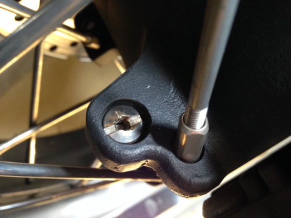

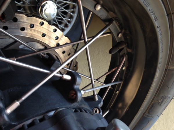

Ich habe die Edelstahl Speichen nun da 1000km drin. Sind noch alle da Drehmoment Check steht demnächst an, dannlaut freundlichem alle 5000km.
Die Speichennippel und deren Schlitzkopf ist für's Drehmoment-spannen trotz 12mm Schlitz-Bit ehrlich gesagt voll sche....
Ich überlege die originalen Nippel einzusetzen (wenn sie passen) oder vielleicht einen Innensechskant ein zu fräsen.
Ich denke man sollte das Drehmoment beachten und einhalten, nicht dass der Felgenring ausreißt.
OTR hat leider trotz 2x Nachfrage ob diese Speichen auch mit 6NM angezogen werden sollen nicht reagiert.

- khstock
- Beiträge: 15
- Registriert: Do 26. Jan 2012, 20:46
- Km-Stand: 70000
- Ort: 89287 Bellenebrg
Re: Edelstahl-Speichen von Off The Road
Sind nun rund 10000 km gelaufen.
Drehmoment?
Mein Monteur zieht die Speichen nach Gefühl an, damit die Felge keinen Schlag hat.
Ich soll selber nicht nachstellen, also keine 6 Nm!
Wurden nach rund 1000 km unwuchtig!
Wurden dann nochmals zentriert.
Seit dem keine Probleme mehr mit der !

das Hinterrad mit den OTR Edelstahlspeichen wurde nach ca 1200 gefahrenen Kilometern geprüft.
Kein Schlag. Die Speichen (Schlitzkopf) haben wir mit einem 12mm Schlitzbit auf Drehmoment prüfen können.
Alle Speichen OK. Das wunderte den , denn bei der Originalen sei bei der 1000er Inspektion fast immer (ordentlich) was nach zu ziehen.
Könnte also sein dass die Edelstahlspeichen "besser" sind.
