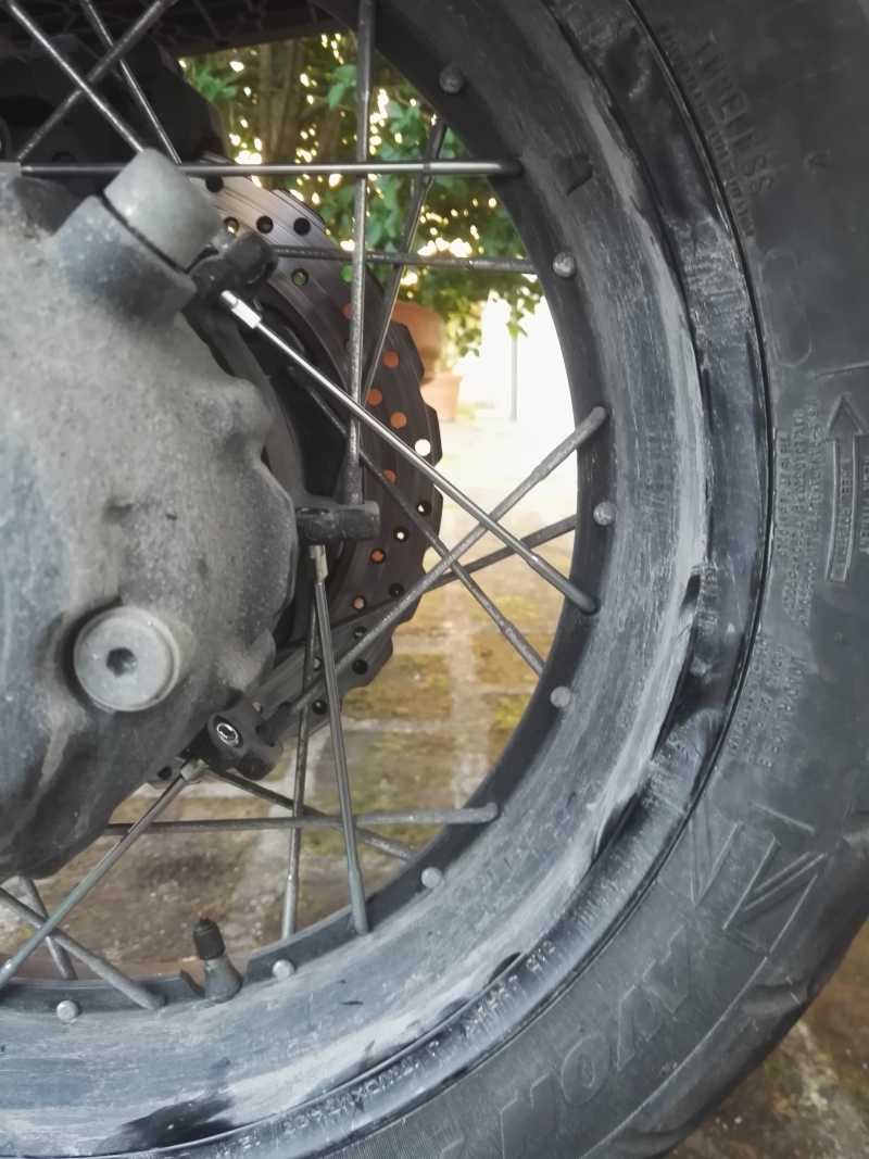

Maex hat geschrieben:Etwa die Hälfte aller Speichen konnte ich nachziehen :shock: , halt handfest.
Ich wünsche dir noch einen schönen Urlaub und bitte check zu Hause gleich deine Felge auf ev. Haarrisse am Steg, ausgehend von den Speichenlöchern (vorher gut putzen, damit du was siehst, ev. auch mit dem Fingelnagel drüberfahren). Wenn du die Hälfte aller Speichen nachziehen musstest, haben die schon eine lange Zeit ordentlich gearbeitet.
LG, rubbergum

Die Felge habe ich bereits vor dem Nachziehen geft und momentan nichts gefunden. Aber nicht erst zhause werde ich prüfen sondern bei jeder Pause.

Sodele, moto geholt, super schnelle Arbeit! Laut meccanico e tutto bene con le nuove raggi. Einige wurden ersetzt, muss noch zählen wieviele, aber alle links.

Also, alle Speichen links aussen sind neu. Jetzt hab ich Reserve!
Am ersten Fahrtag mit Volllast das erste unverhofte wirkliche Schlagloch ebenfalls überstanden.
Kontrolle mit 5er Inbus ohne Befund - Vertrauen ist wieder da.
