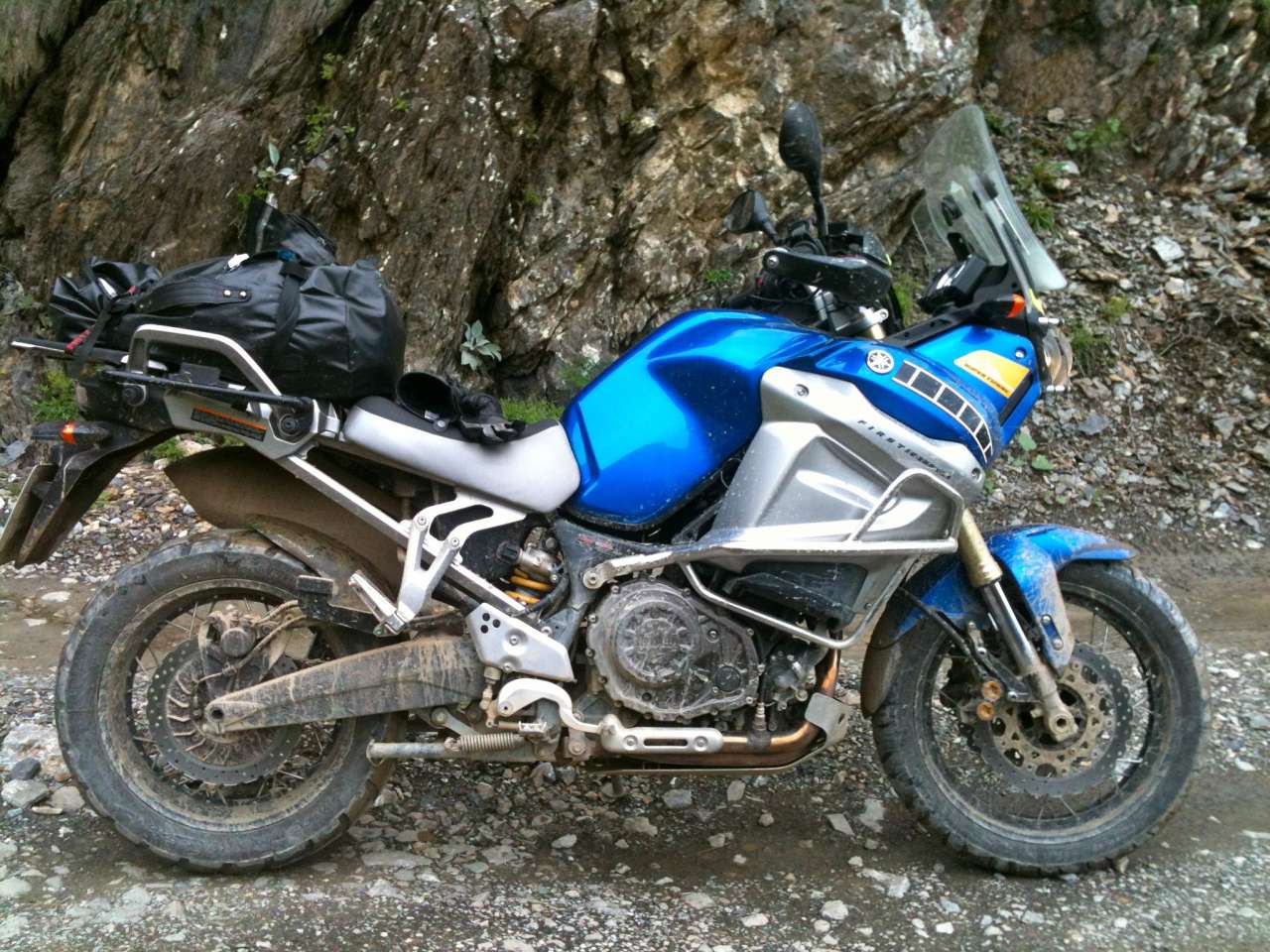

hier ein Bild aus den albanischen Bergen bei Kir.
Ich habe vorne den Anakee 3 und hinten den Anakee 2 drauf.
Es hat geregnet und es war sehr viel Schlamm auf der Piste,bei
solchen Verhältnissen sind die Reifen schon grenzwertig.
Der Sturzbügel von Touratech ist stabil und gibt den Tank
und vor allem den Lüfter auf der rechten Seite einen guten Schutz.
