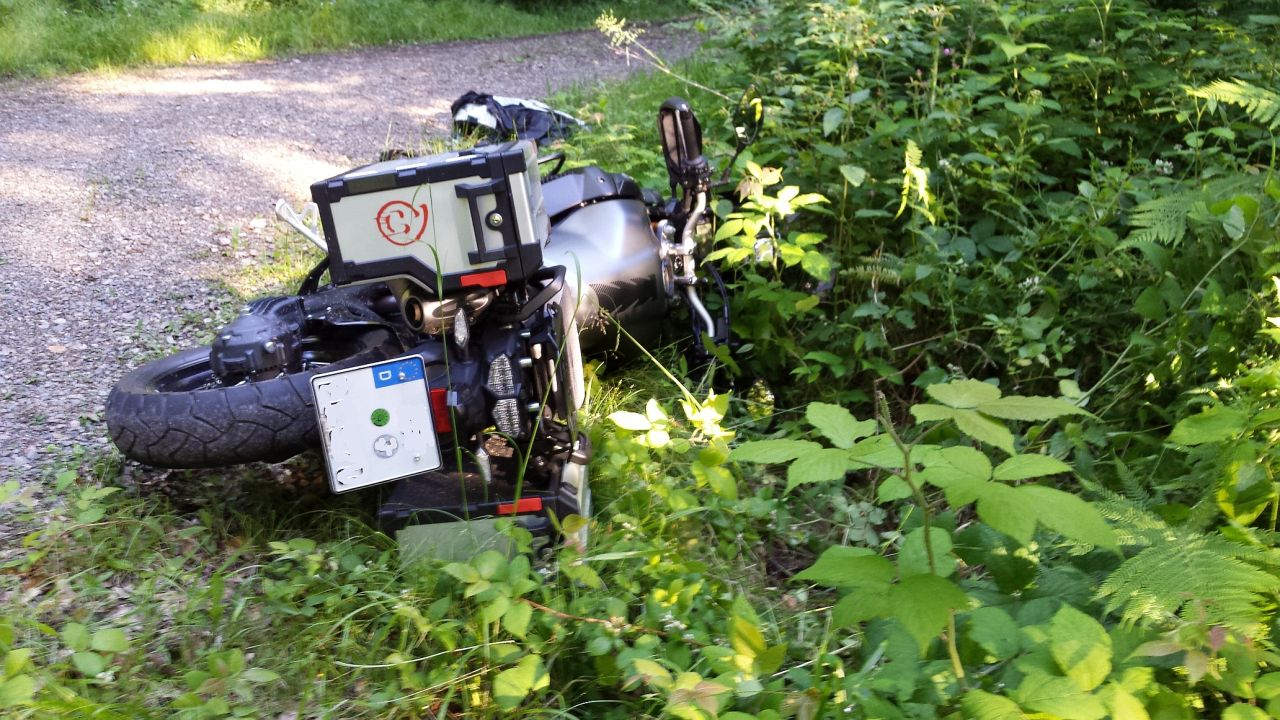

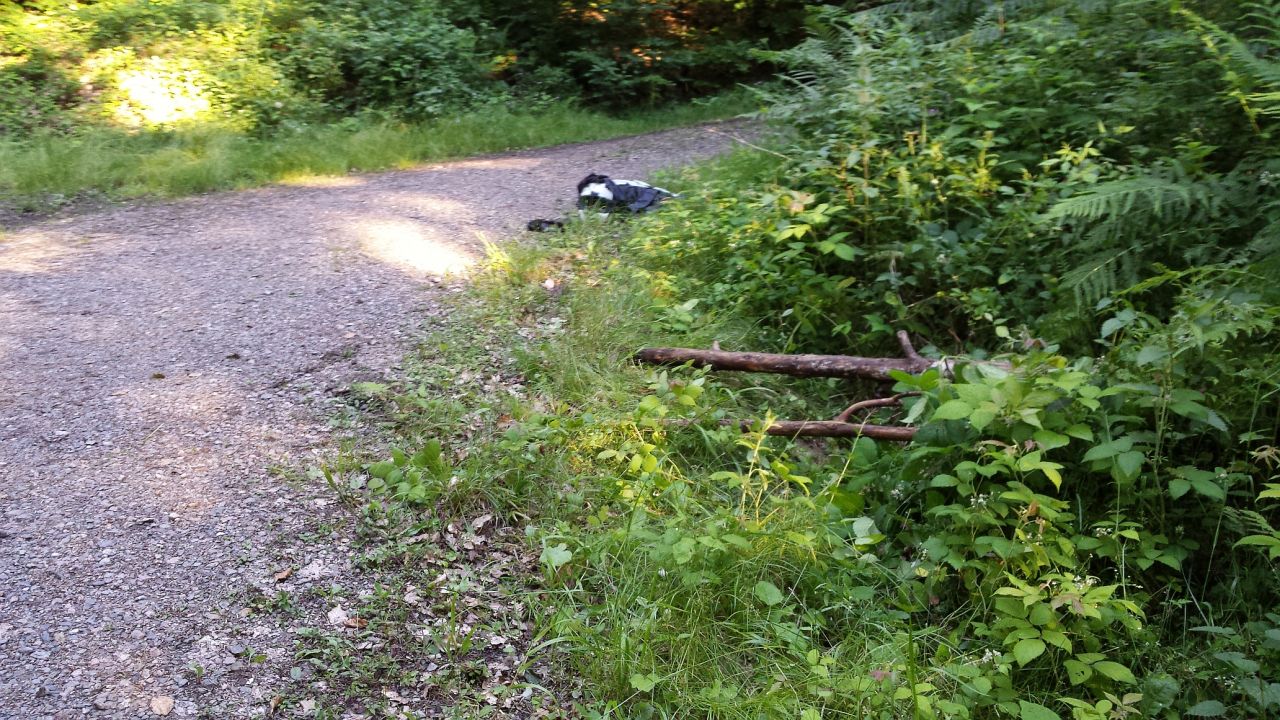

Hallo Straßenfeger,
Theorie und gezeigte Praxis können manchmal Welten auseinander liegen. Die Praxis kannte ich schon von der Touratech DVD.
Leider hat mir die Theorie in der Praxis wenig geholfen, da meine Süße so bescheuert lag, dass gleich daneben ein Gaben war, der feucht war.
Mit den Ästen habe ich sie ein wenig hochgelagert, weil Benzin ausgelaufen war, bzw. ich die irgendwie als Füßstütze benutzen wollte. Ging leider alles nicht. Somit musste ich zurück an die Straße laufen und einen anderen Biker bitten, mir zu helfen.
Dank der Sturzbügel und der Koffer hat sie absolut nichts abbekommen.

meine ist ähnlich umgefallen, wie auf Bill´s Fotos zu sehen. D.h. ich konnte nicht auf gleicher Ebene stehen, auf der die XT lag, sondern ich stand ca. 20 cm tiefer in der Böschung. Dort musste ich mir erst einmal für die Füße passende Kuhlen stampfen. Dann habe ich mir überlegt, ob ich das Topcase und den oben liegenden Seitenkoffer vorher abnehme. Habe sie aber aus Bequemlichkeit drangelassen. Mit der rechten Hand habe ich den Lenker gegriffen und mit der linken Hand den Seitenkofferträger. Dann einmal durchgeschnauft und hoch das Teil. Ich gebe zu, das wird nicht jeder schaffen. Ich verfüge über die nötige Spannweite und mit 130 kg Masse (teils trainiert
) unübliche körperliche Voraussetzungen. Trotzdem habe ich es die nächsten 100 km gespürt, dass die Belastung nicht gut war.

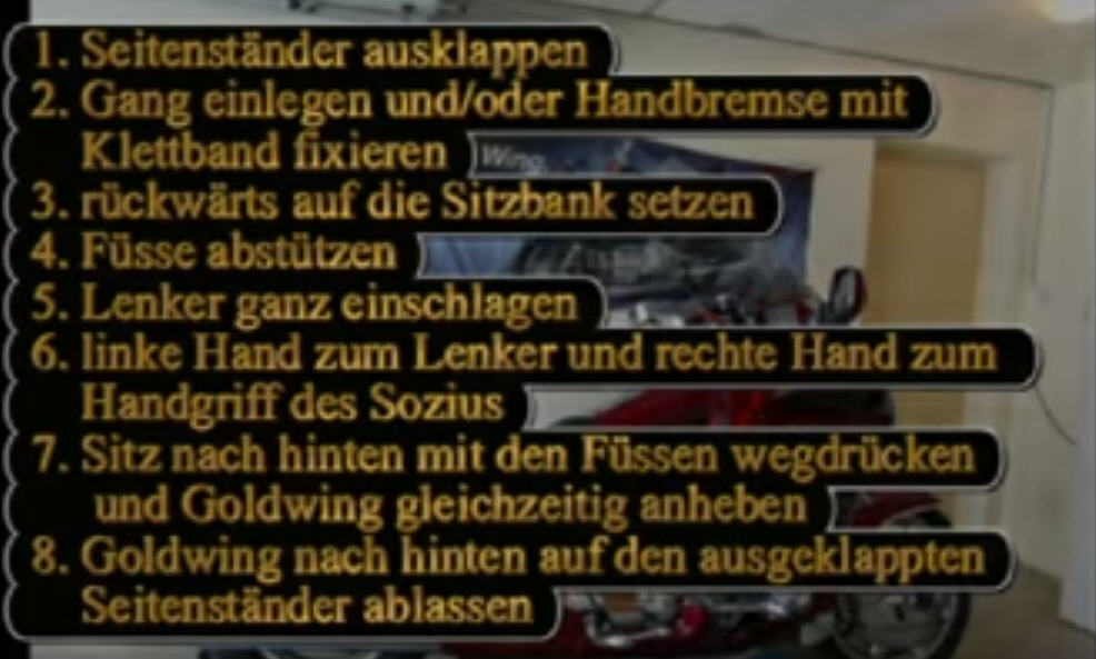

Man(n) beachte nochmal die Reihenfolge unter Punkt 1:
"Seitenständer raus" und dann unter Punkt 8:.. auf den ausgeklappten Seitenständer ablassen
@Hubert: ich hoffe, es ist in Ordnung, dass ich davon einen Screenie gemacht habe - wenn nicht, bitte löschen lassen.

Re: Bike aufheben nach Umfaller oder Crash
Das geht nur, wenn das Mopped auf der rechten Seite liegt.ila hat geschrieben:"Seitenständer raus" und dann unter Punkt 8:.. auf den ausgeklappten Seitenständer ablassen
Grundsätzlich ist das mit dem Seitenständer nur auf einigermasen ebenem und festen Untergrund hilfreich.
Sicher ist das bei einer Goldwing gegeben, meine XT fällt aber eher im Sand, Matsch oder Rasen...auf Goldwing-Pfaden sollte ein XT-Fahrer ja kaum Probleme bekommen...
Auch das mit der linken Hand am Lenker und dem Rücken zum Bike wird sehr belustigend, wenn das Bike auf der linken Seite liegt.
