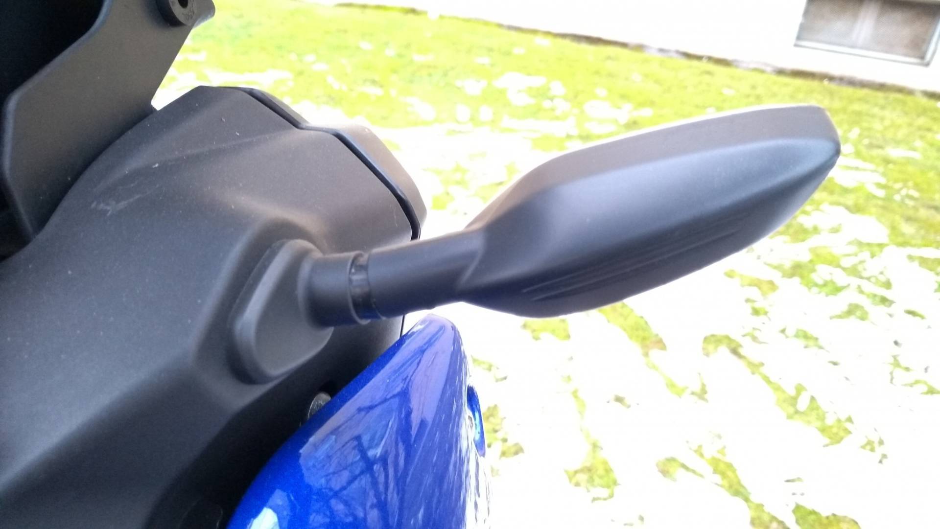

einer der Winterstürme hatte mein Motorrad umgeschmissen, sodass es sich gegen die Kawasaki des Nachbarn gelehnt hat. Habe jetzt erst festgestellt, dass mein rechter Blinker dabei was abbekommen hat - er ist nach vorne weggedrückt (siehe Foto, Spalt im Schaft). Ich wollte jetzt nicht an dem vor Kälte spröden Plastik herumbiegen.
Da bestimmt schon jemand die originalen gegen Zubehör-Blinker getauscht hat: Wie ist das denn aufgebaut? Wie kriegt man den Blinker ab? Das Ganze ist ja nicht starr, sondern hat absichtlich etwas Spiel - ist da drinnen irgendeine Feder oder so, die das zusammenhält?

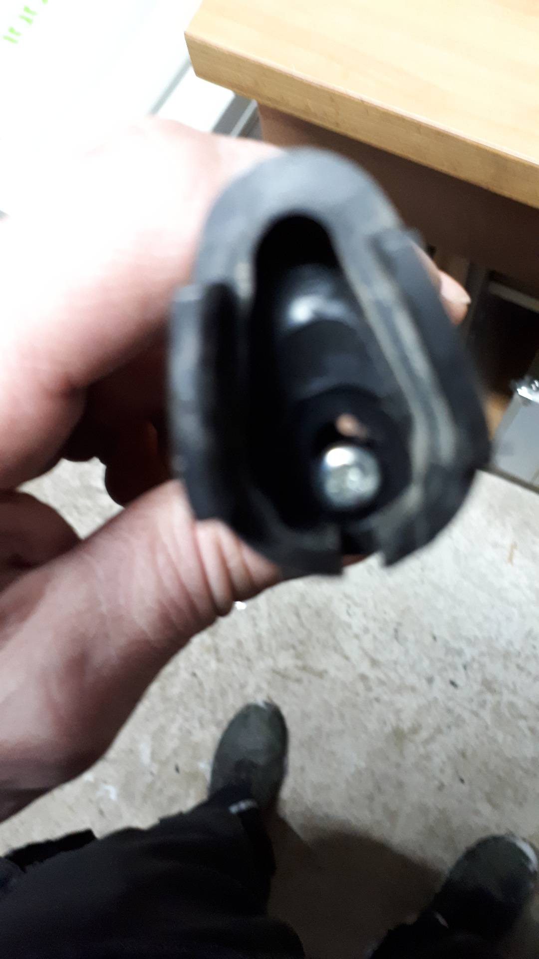

na dann sind wir schon zwei die einen rechten Blinker brauchen. Meiner ist genau an dem schmalen Übergang komplett weggebrochen. Ich vermute mal, dass Deiner weiter drin angebrochen ist. Eine Feder gibt es da nicht, alles schnödes Plastik.

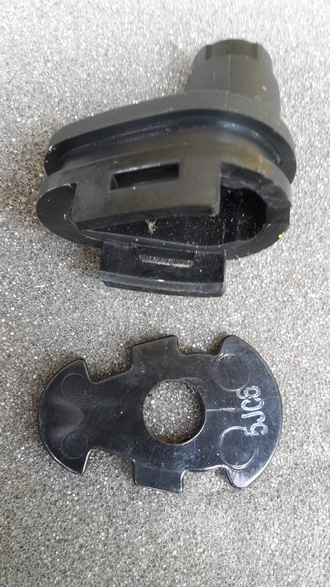

So ist er angebaut: Meinen Händler habe ich schon mal angeschrieben, was ein neuer kostet. Ich vermute aber mal, für den Preis gibt es im Zubehörhandel 2 davon.

so sieht das von hinten aus

Wie auch immer, meine Hoffnung war, dass ich das Rohr irgendwie wieder zusammenschieben und evtl. mit hochwertigem High-End-Befestigungsmaterial (Isolierband... ) zusammenpappen sichern kann. Wenn Deiner da gebrochen ist - was hält denn die Rohre innen zusammen?

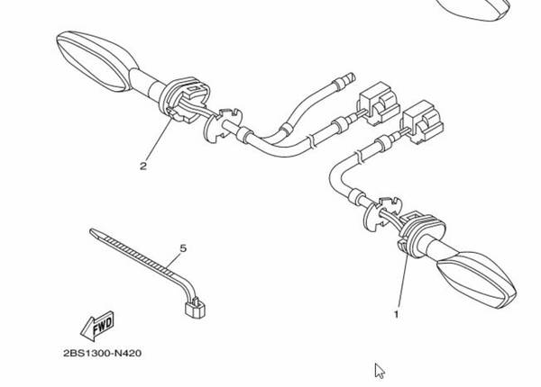

das Geheimnis ist das der eigentliche Blinker mit dem großen hartgummiteil verschraubt ist. Die beiden Teile werden von aussen an die Verkleidung gesetzt und von hinten dient die hartplastikscheibe als Halterung. Ich nehme an das bei dir die Schraube bzw das Material darum ausgebrochen ist.
