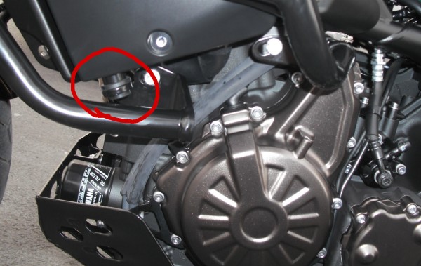

Der Kühler der Tenere hat am untersten Punkt, so ein Pinöppel, ich weiss bis heut nicht so recht wofür, Um den Givi netterweise einen extra "Schutz" gebaut hat. Da sich der Sturzbügel durch den Sturz ganz gut verformt hat, riss dieser Pinöppel halb ab und das ganze schöne Kühlwasser ist mir abgehauen... Glücklicherweise nicht weit von daheim, die 10 Minuten hat der Motor auch ohne Kühlung überlebt.

Allerdings hat sich beim Sturz ebenfalls die Aufnahme für Sturzbügel direkt am Rahmen verdreht, so dass momentan weder der verbogene (aber schon frisch lackierte), noch ein neuer daran passen.

Und wer kann mit erklären, was dieser Pinöppel da macht, und wieso Givi ihn praktisch absichtlich abreisst ?

Das mit dem Pinöppel ist beim SW-Motechbügel genauso.
Ich habe mich auch schon gefragt, ob das mehr hilft oder schadet.

der pinöppel ist vermutlich zum ablassen des kühlers selbst, denn das kühlwasser vom kühlsystem wird wo anders abgelassen. aber mal eine andere frage: wo ist der kleine serienmässig verbaute ministurzbügel (schleifschutz), der normalerweise dort sitzt? musste der dem givi weichen? bei touratech bleibt er nämlich drauf.

@ rubbergum Bei Givi und SW wird das Bügelchen demontiert. Beide benutzen die original Aufnahmepunkte.

den Gedanken mit dem TT-Bügel hatte ich auch, fahr' nämlich auch den Givi
Um den Rahmenausleger zu richten, muss man den bestimmt warm machen. Sollte ein Fachbetrieb übernehmen. Hätte die einen Alurahmen, könnt'ste den wohl schon wegschmeissen Naja, die Sachen halten schon noch was aus...

Das verstehe ich auch nicht, was sich Yamaha dabei gedacht hat. Das Original-Sturzbügelchen hat auch diese Verbindung zum Kühler-Auslauf. Ein Abriss oder zumindest eine Übertragung der Sturzkräfte auf den Kühler ist damit vorprogrammiert.
