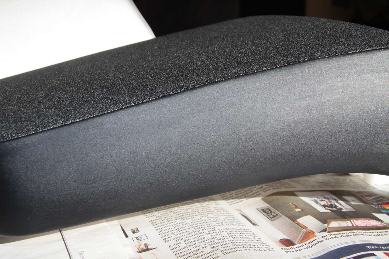

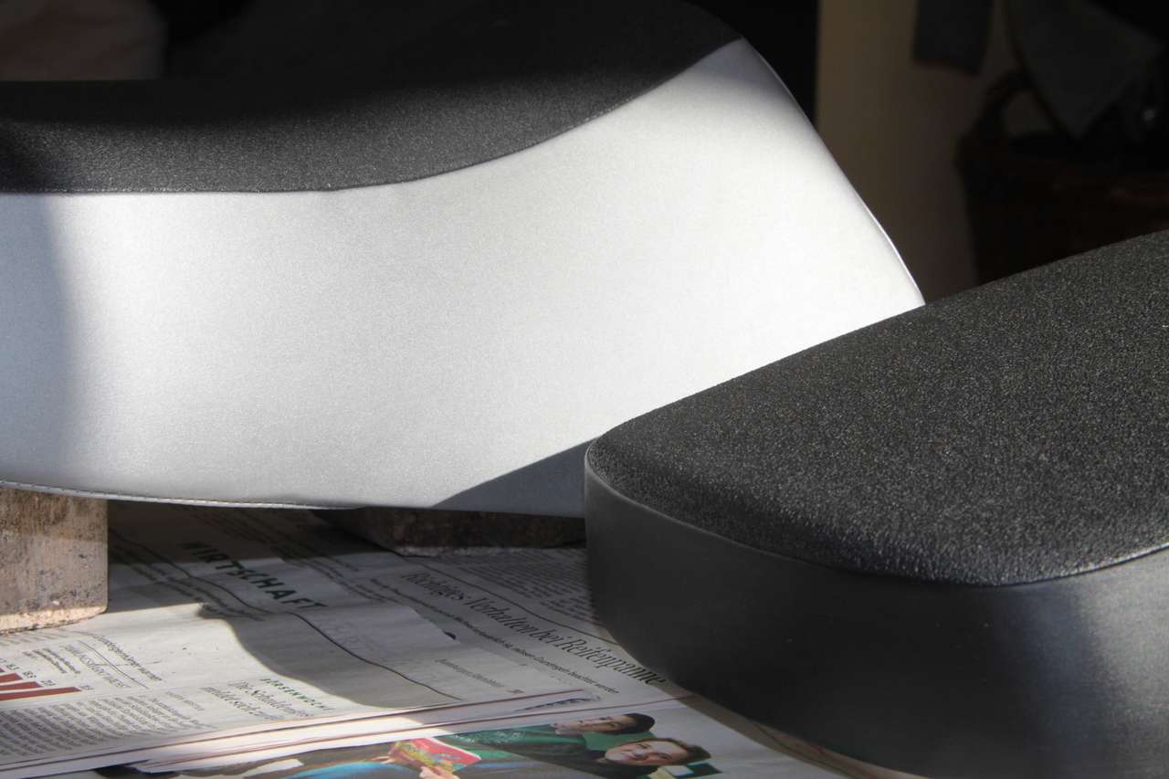

]Erste Bank ist fertig.
Als Vergleich die Fahrerbank. Entfettet, und vorbereitet. Der Anstrich erfolgt gleich.

Ich habe selbiges Problem mit der Sitzbank und möchte sie farblich verändern. Ich finde Deine Lösung mit dem Ergebnis, das auf Deinen Bildern zu sehen ist, prima. Wie schätzt Du die Haltbarkeit ein, und wie sieht es mit der Farbechtheit aus - abfärben .

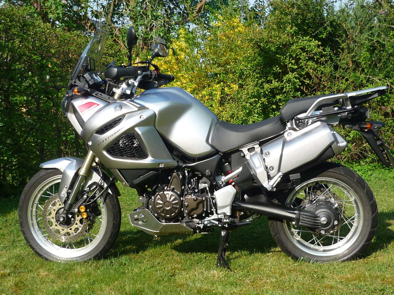

Pepe, fein das Du ein Bild eingestellt hast. Da kann ich mir doch gleich das fertige Ergebnis angucken und feststellen, das schwarz die richtige Farbe ist. Ich fahre ebenfalls ein Silberling.
