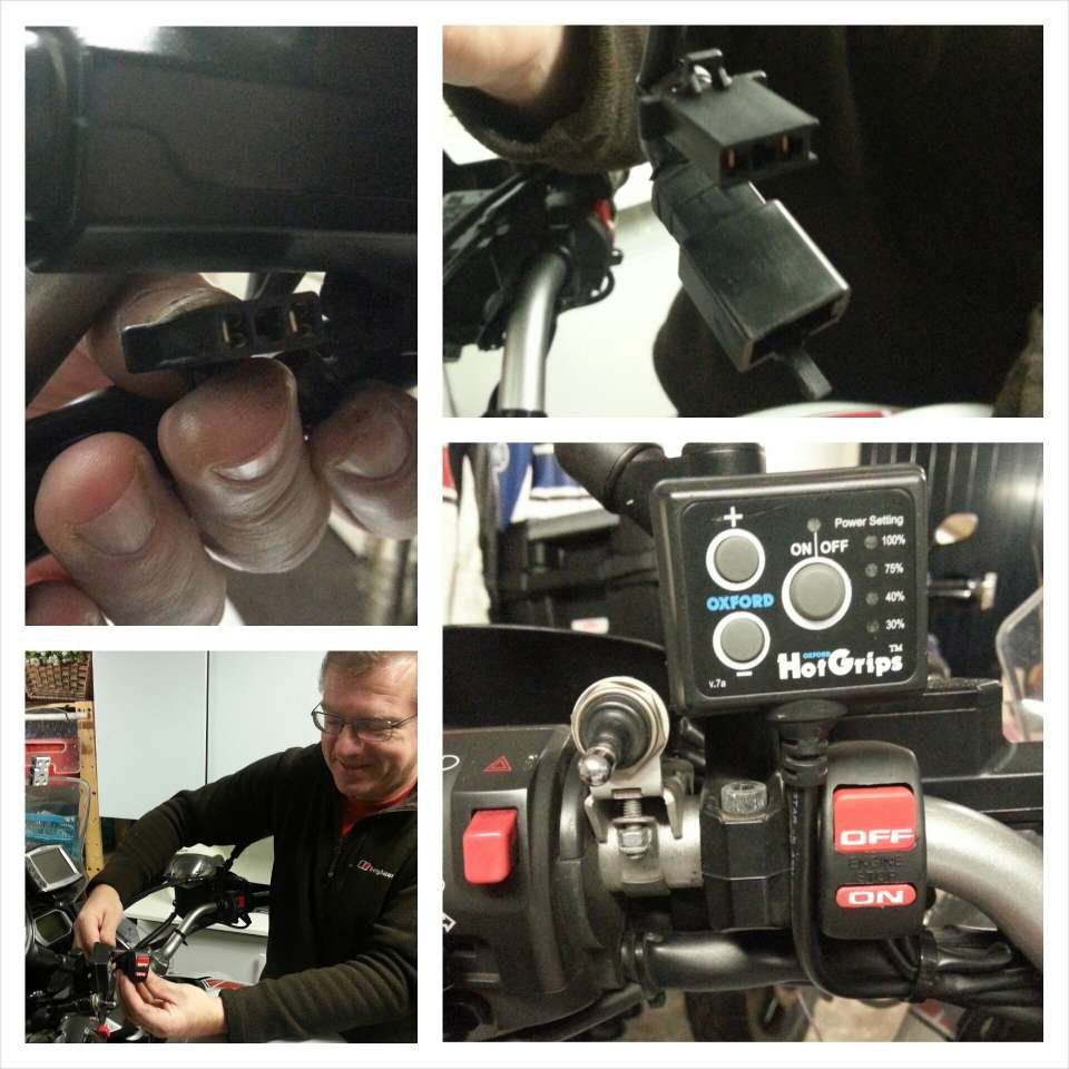

Hallo, heute ist an meiner :xt12: ein "Büroklammer" eingebaut.
Mal versuchen dieser frühling ob mir das gefallt.
On= normal (ohne entdrosselung)
Off=endrosselt
Grss, Caroline
Büroklammer mal anders
