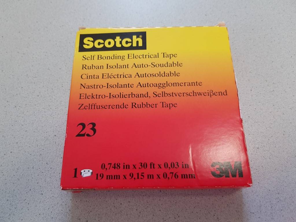

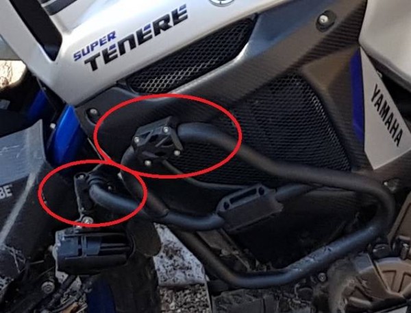

Kleiner Tip:
Für Alles was am Lenker oder Sturzbügel befestigt wird, nehme ich anstatt der beigelegten Gummistreifen selbstverschweissendes Isolierband, damit kann man besser und leichter unterfüttern wie mit den Gummistreifen, die meistens sowieso nicht da zum liegen kommen wo man sie eigentlich gerne haben will.
Entfernung ist dann auch leicht > Cutter- bzw. Tapeziermesser.
