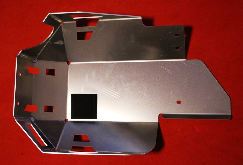

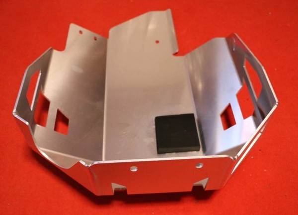

Hier die Bilder vom H&B-Blech

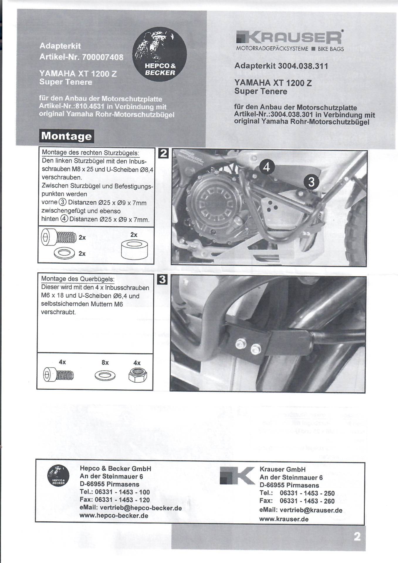

Und noch die Anleitung für das Adapter-Kit, so hat man eine bessere Vorstellung

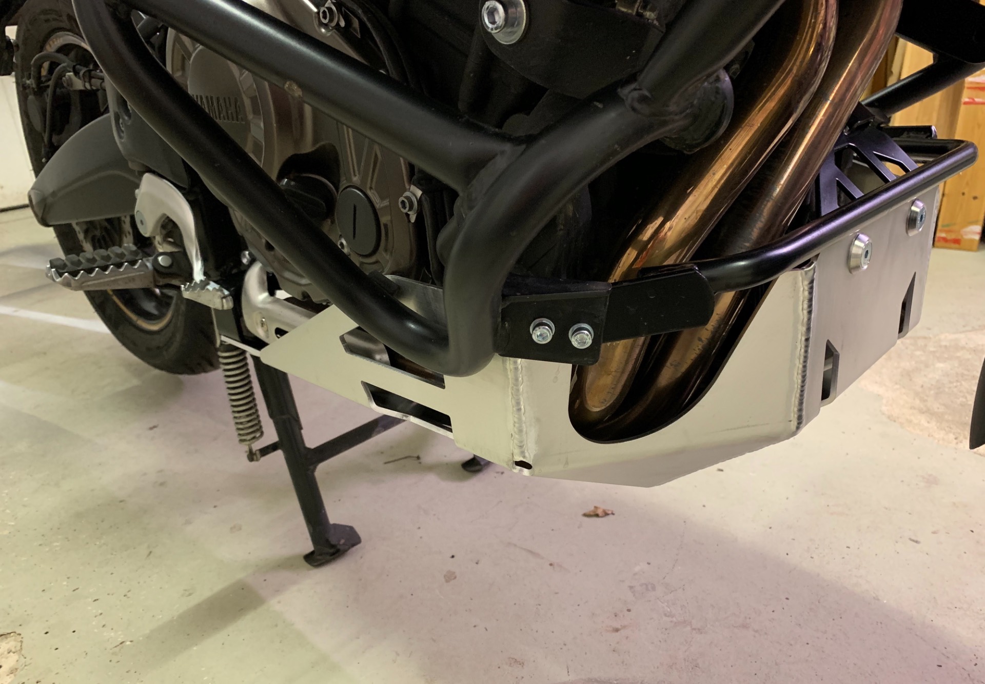

Jetzt ist es dran, das Blech.
Die Querstrebe würde ich nicht weglassen. Im Ernstfall werden hier Kräfte auf die andere Seite des Sturzbügels geleitet. Fehlt die Strebe, muss eine Seite die kompletten Kräfte aufnehmen, was meist zu erhöhter Kaltverformung führt. Der Anbausatz von H&B beinhaltet auch nur diese Querstrebe, die aufgrund anderer Formgebung mit dem H&B Motorschutz passt.
Abschließend noch 2 Bilder im angebauten Zustand.

Re: Motorschutz Touratech und Original Sturzbügel
Hallo Jörg,
der Motorschutz sieht sehr stabil und wertig aus.
Ich habe auf dem Foto auch gesehen, dass Du eine Kotflügelverlängerung montiert hast. Hier gab es schonmal Probleme in Kombination mit einem "nicht Yamaha" Motorschutz. Kannst Du mit der Suchfunktion unter "Kotfügel kollidiert mit Motorschutz" lesen.
