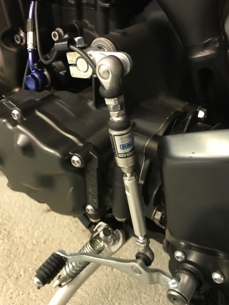

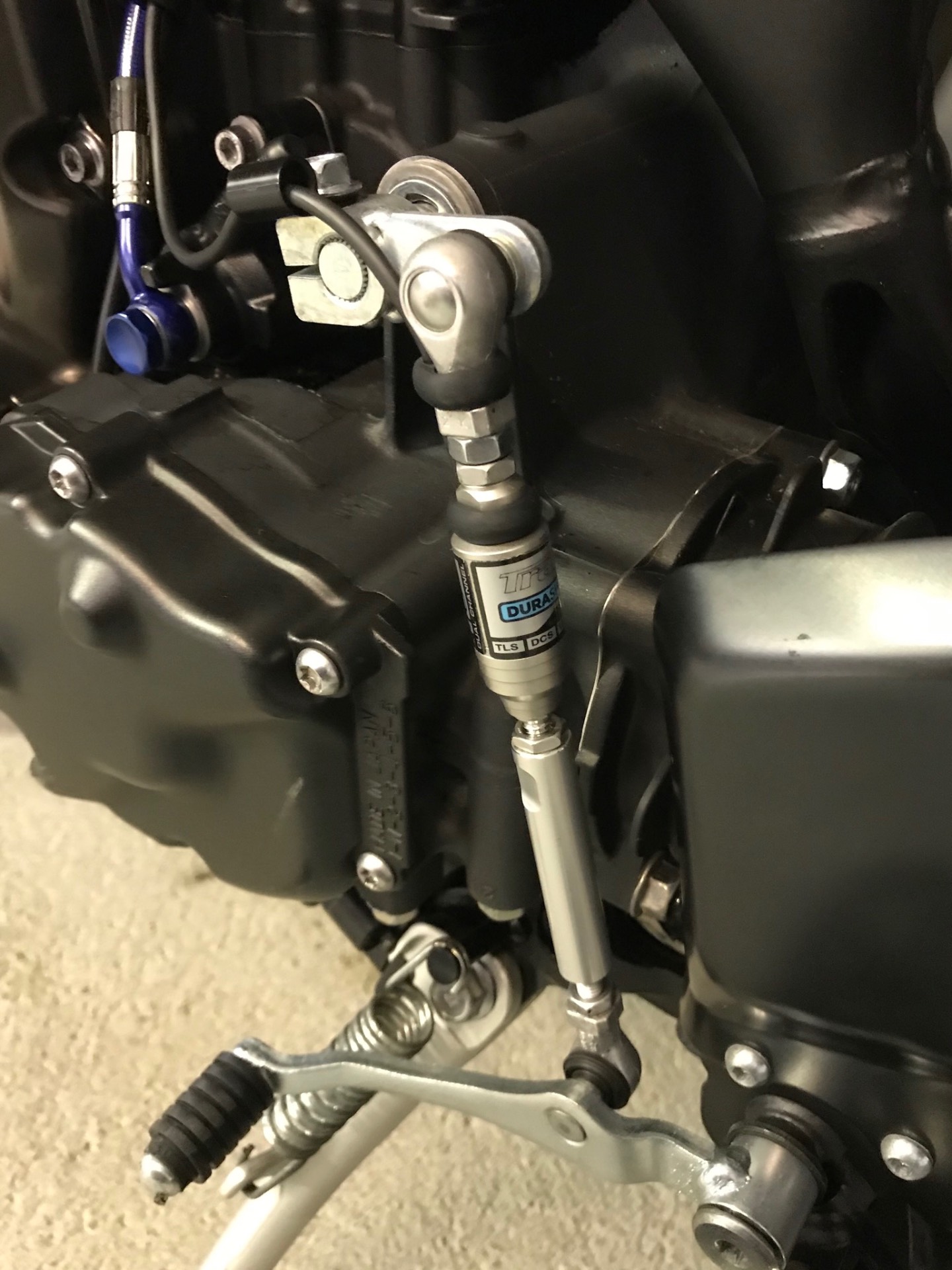

Schwenker-Markus
Beiträge: 613
Km-Stand: 70000
Ort: Ennetmoos
Re: quickshifter
Schwenker-Markus hat geschrieben: Di 10. Mär 2020, 11:23 bis Ende Woche macht er den Einbau. Ich werde weiter berichten...
So, mein :-) hat es tatsächlich noch geschafft und konnte die :xt12: mit Schaltautomat (Blipper) abholen. Es funktioniert tatsächlich; rauf- und runterschalten :klatsch: ! Leider hat beim Abholen Regen eingesetzt und ich bin auf kürzestem Weg nach Hause. Zum Frühlingsanfang hat er hier bis Mitte nächste Woche Frost gemeldet. Sobald es wieder wärmer wird, werde ich den Blipper ausgiebig testen und darüber berichten.
Schwenker-Markus
Beiträge: 613
Km-Stand: 70000
Ort: Ennetmoos
Re: quickshifter
Das Schaltgestänge sieht nun so aus:
:klatsch:
