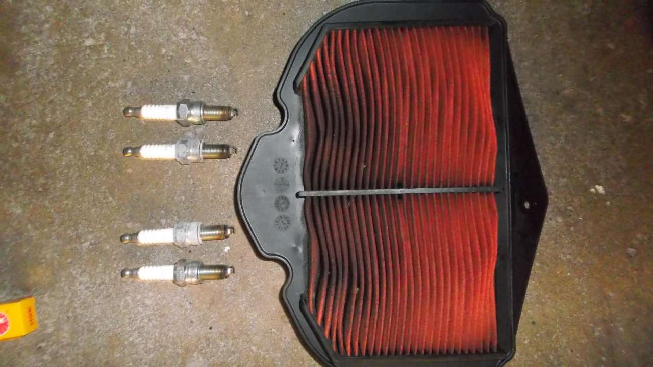

Zum Ende noch ein Bild von meinen alten Kerzen und dem Luftfilter nach 21000 km.
Trotz viel Regenfahrten sind die Kerzen und der Luftfilter noch passabel, vielleicht hat sich die Kotflügelverlängerung auch hier gelohnt.
