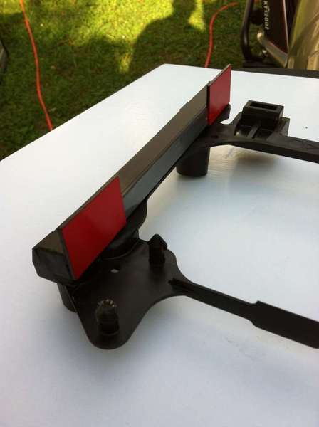

habe heute Bilder von meiner kleinen aber effektiven Sitzbankmodifikation gemacht. Hatte http://www.xt1200z-forum.de/viewtopic.p ... =20#p31719 schon einmal davon berichtet.
Nachdem ich mir Angebote der Polsterer eingeholt hatte, meine Sitzbank zu erhöhen, musste ich doch erst mal schlucken und hatte die Idee, die Sitzbank durch die Unterfütterung des kleinen Hilfsrahmens einfach anzuheben.
Zunächst habe ich mir das passende Material gesucht, um die Schablone (schwarzer Rahmen) zu unterfüttern. Ein Provisorium aus Fischertechnik-Steinen hatte die gewünschte Höhe und sich anschließend im Dauertest bewährt. Weil alles so prima gehalten hat, habe ich nichts ersetzt, sondern mit Panzerband verkleidet und matt schwarz lackiert.

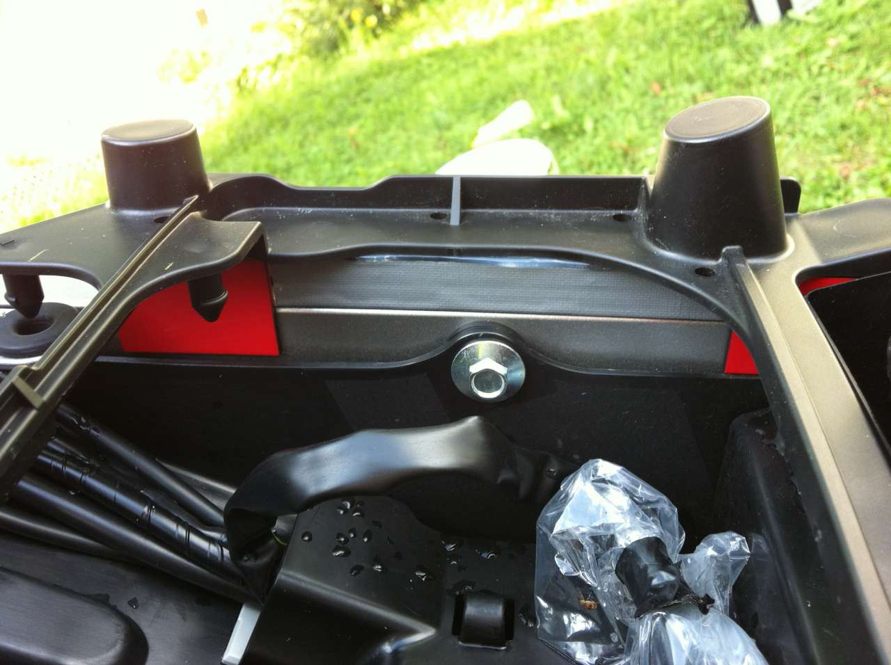

Seitlich helfen auch Fischertechnik-Elemente (rot im Bild) den Rahmen später auf dem Heck zu zentrieren, da die eigentlichen Pins nun in der Luft hängen.
Die beiden so entstandenen Distanzstücke habe ich passgenau mit Heißkleber unter den Hilfrahmen geklebt.

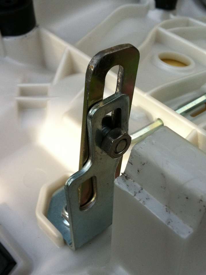

Der Verschlusshaken an der Sitzbank musste ebenfalls um 1,5 cm verlängert werden, damit er anschließend wieder ins Schloss passte. Hier ein Bild meiner feinwerklichen Meisterleistung, die so gut schließt, wie das Orignial.

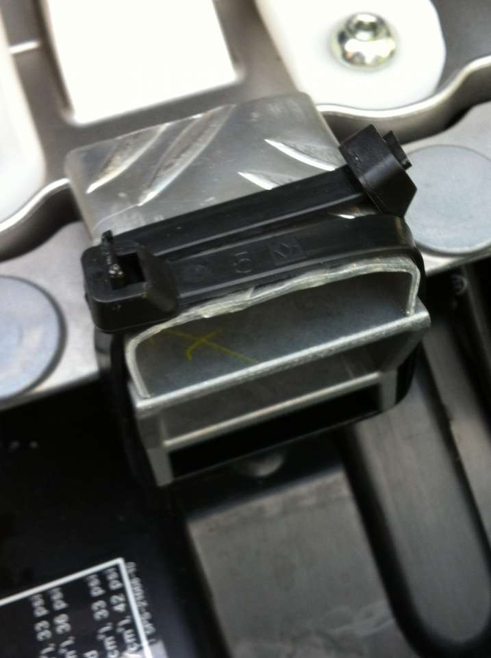

Für die hintere Aufnahme der Sitzbank (weiße Kunststoffnase) musste ein Profilstück der vorhandenen Fassung nachempfunden werden und im Abstand von 1,5 cm ob auf die vorhandene Aufnahme montiert werden. Wie man sieht, hält auch hier das Provisorium sehr ordentlich: zwei dicke Kabelbinder tun ihren Dienst

Das ist aber nicht der spannende Part, eher die Verlängerung der Sitzbankschließe.
