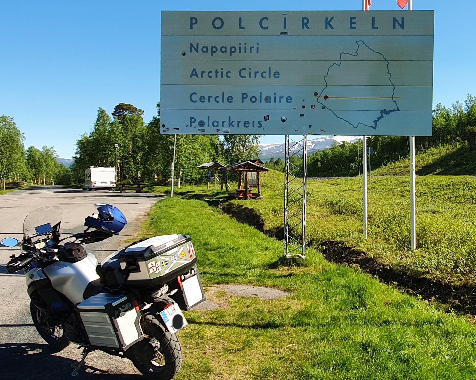

Es gibt ein Softwareproblem beim Zumo XT (womöglich auch bei anderen Garmins???).
Beim Passieren des Polarkreises schaltet es auf unter 20% Helligkeit und Nachtmodus (wenn Display im Automodus), erst ca. 60 km weiter nördlich wieder auf Nornal. Umgekehrte Richtung analog. Ich dachte zunächst, mein Display sei fritte.
Ich erfuhr es von einem Schweizer, hatte das gleiche Problem, und kennt wen bei Garmin. Die arbeiten dran.
Einzige Lösung bislang: VOR Erreichen des Polarkreises manuell auf Tagmodus 100% Helligkeit wechseln.
Vlt erledigt es sich bereits beim nächsten Update.
Also, Nordfahrer, nicht verzagen, Display ist nicht defekt.
