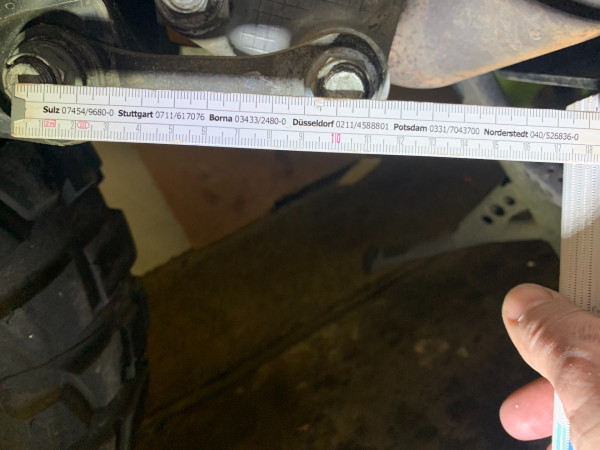

bin seit 2 Wochen stolzer Besitzer einer ZE aus 2014. Hab das schöne Gerät von einem Händler gekauft. Sie ist schon sehr gut ausgestattet, aber trotzdem gibt es immer was zu optimieren
Mich interessiert, ob meine Umlenkhebel am Federbein die Originallänge haben, vielleicht wäre von Euch jemand so freundlich und misst mal bei seiner Maschine nach.
Von Bolzenmitte zu Bolzenmitte sind meine Umlenkhebel 120 mm lang.
Ich möchte gerne das Heck etwas anheben und die Jungs von "off-the-road" meinten, die Hebel wären im Original ca. 102 mm lang. Vielleicht haben die sich auch nur vertippt und meinten 120 mm
Schon mal herzlichen Dank für Eure Antworten

Moin Hans,
herzlichen Glückwunsch zu der Dicken mit E-Fahrwerk.
Der Umbau der Hebel mit den einer Normalen Z wird nicht funktionieren.
Das Federbein der ZE ist sehr wahrscheinlich aus einer FJR entwendet. In diesem Fall hast du auch eine andere Umlenkung, sowie andere Hebel verbaut.
Ich müsste mir die Unterschiede noch mal anschauen. Aufnahmen/Schrauben an Umlenkung und Schwinge sind gleich, aber die Länge ist durch die andere Umlenkung eine andere. Ich meine auch die ZE Hebel waren deutlich länger als die der Z.
Du kannst aber das Fahrwerk auf Gepack oder gar Sozia+Gepäck stellen, dann kommt es auch hoch.
Axel

MoinHans Aschenbrenner hat geschrieben: ↑Di 11. Mai 2021, 11:16 Servus zusammen,
Schöne Grüße aus dem Bayerischen Wald
Hans
Ich hab eben schnell geschaut.
Die Originalen Umlenkteile bei meiner DP07 mit ZE sind 120mm Einstanzung 2KB.
Ich fahre die Höherlegung von Mizu mit ABE um 25mm.
https://www.mizu-shop.de/Hoeherlegungen ... 11008.html
Die Teile von Mizu sind 110mm Mitte, Mitte
Liebe Grüße

Servus Trigger,
vielen Dank für Deine Antwort, genau diese Auskunft wollte ich haben

102 mm so wie OTR sagt würde passen.
Grüße basti
