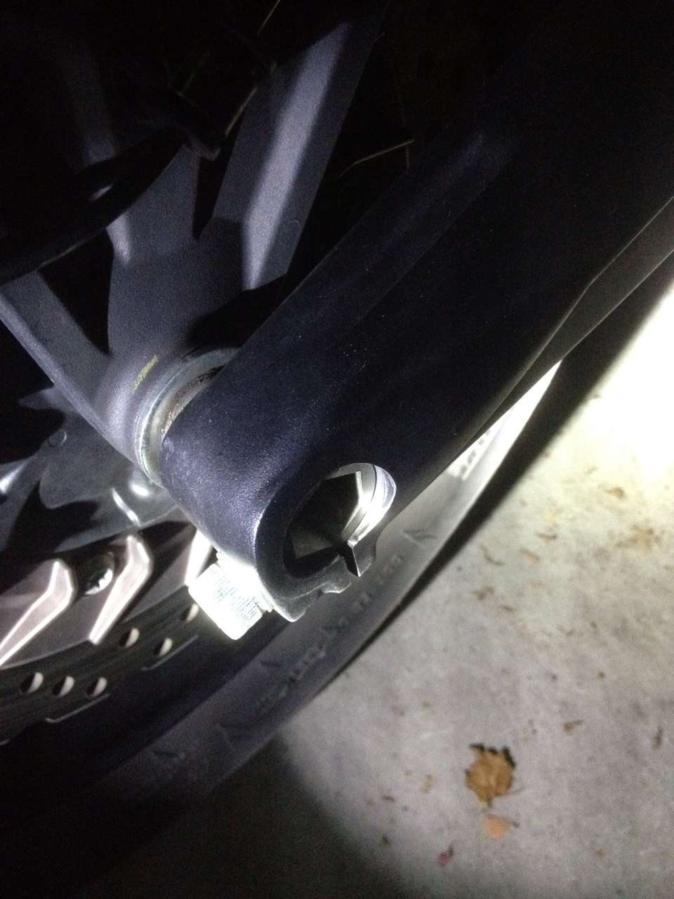

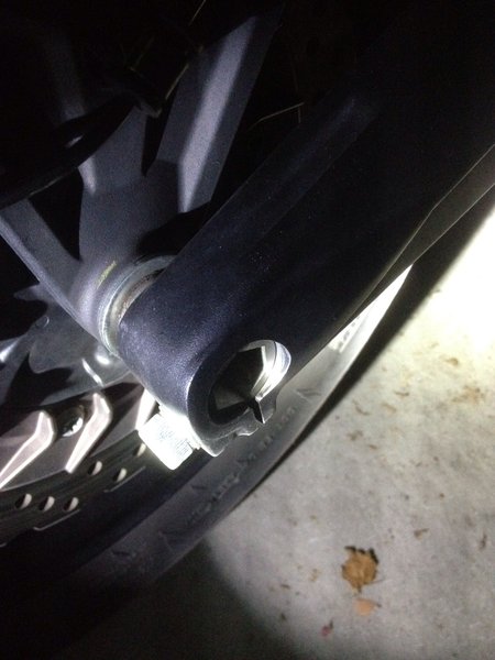

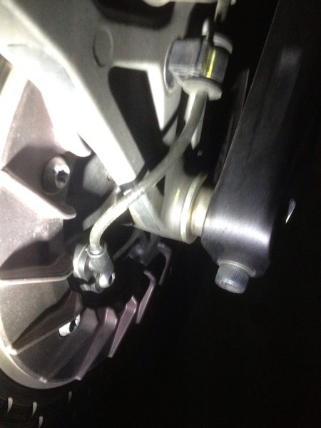

Als ich mir heute meine dicke angesehen habe ist mir etwas merkwürdiges aufgefallen.
An der klemmung der schwinge für die Hinterachse sind so eine Art schleifspuren zu erkennen. Dazu sieht es für mich so aus, als wäre die schwinge vom Hinterrad weg gedrückt und somit die Achse zu weit in der klemmung und die distanzhülse zu weit aus der klemmung raus.
Schaut euch mal bitte die beiden Bilder an.
Könnt ihr das mal mit eurer Maschine vergleichen? Und ggf. Ein Bild für mich hochladen, wie es bei euch aussieht?
Das wäre echt super von euch, danke

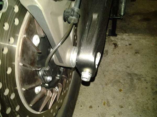

Sieht so schon richtig aus.
Gruß Christian
[ATTACH]1540[/ATTACH]
Gruß Christian

Hi Christian,
Vielen dank für deine Super schnelle Antwort und das Bild!
Dann bin ich ja beruhigt. Hatte schon befürchtet dass etwas nicht stimmt. Vielen dank.

Re: Hilfe wegen Achse und Schwinge!
Hallo Chris!
Wurde bei dir schon mal das Hinterrad ausgebaut? Eventuell ist eine Verspannung in den Schwingarmen.
Löse mal auf der rechten Seite die Klemmschraube der Achse, und beobachte, ob sich der Abstand von Schwingarm und Bremssattel bzw. der Beilagscheibe davor verändert. Wenn nicht, sollte alles OK sein.
LG, rubbergum
LG, rubbergum
Sieht nach meinem Reifenwechsel ebenso aus.
Ich war anfangs über den Anblick auch schockiert (da ich ja an den vorderen Bremssätteln keine festgezogene Schraube hatte), nach dem ich aber den Drehmo angesetzt habe war mir jeodch klar, dass man sich an diesen Anblick gewöhnen muss!
ich bin noch nicht dazu gekommen die klemmung mal zu lösen, aber es ist bei euch ja anscheinend genauso, daher beruhigt mich das ja schon mal gewaltig
vielen Dank, Chris
vielen Dank, Chris
Habe gestern mal meine begutachtet. Sieht genau so aus. Die Achse ist ca. 1-2mm innerhalb der Schwinge.c_cobra hat geschrieben:ich bin noch nicht dazu gekommen die klemmung mal zu lösen, aber es ist bei euch ja anscheinend genauso, daher beruhigt mich das ja schon mal gewaltig vielen Dank, Chris
Die Klemmung kannst du ja trotzdem checken. Ich mach das immer nach einem Reifenwechsel.
LG, rubbergum
