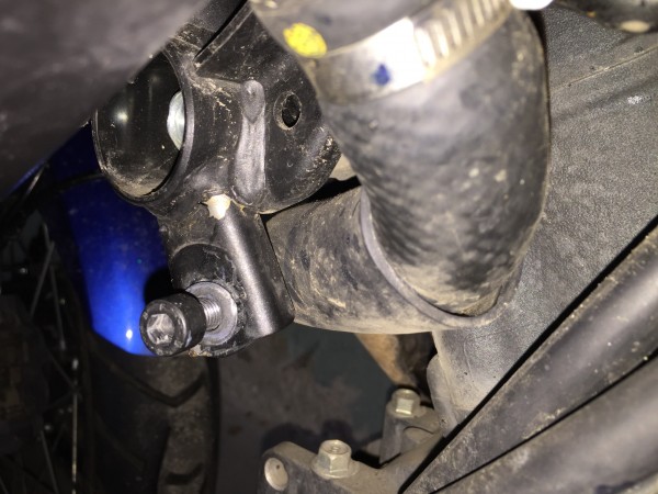

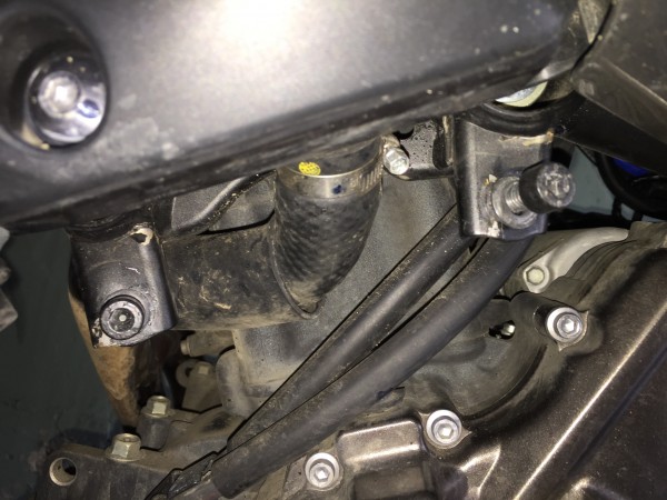

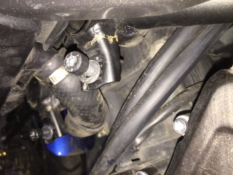

So, da bin ich wieder. Diesmal mit Bildern.
Irgendwer hatte noch gefragt, wie ich das Loch geflickt habe, finde den Fragesteller aber grad nicht beim drüberfliegen..
Ich habe erst den abgerissenen Halter grob mit ner Pumpenzange soweit zurückgebogen, bis der Riss nur noch relativ schmal und ohne Druck auch schon dicht war.
Danach habe ich sogenanntes Knetmetall genommen und einfach drumrumgepappt, Letztendlich abgedichtet habe ich mit ein bisschen Kühlerdichter.
Ich weiss, keine wirklich schöne Lösung, hält bisher aber auch bei 107° ohne einen Tropfen und kostet nur ein Bruchteil von nem neuen Kühler... der ist dann noch die Alternative, wenn das mittelfristig doch nicht halten sollte.
Habe auch schon einen Laden gefunden in Hattingen, die das anscheinend machen. Zumindest werd ich da mal anfragen..
Die Schrauben der Sturzbügel sind da nur drin, damit ich sie nicht verliere ;-)
