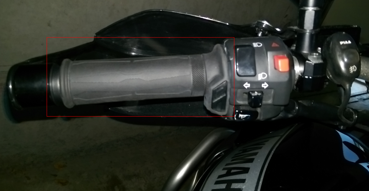

So, es ist geschafft. Die Tecno Globe's sind dran. Der Yamaha-Regelkasten ist weg. Was soll ich sagen? Die Teile funktionieren, sehen durch die im linken Griff integriert Steuerung viel besser aus und die Griffe haben einen größeren Durchmesser als die Originale und liegen dazu noch besser in meiner (!) Hand. Mal sehen, wie lange die Heizdrähte halten und wie die dickeren Griffe sich auf langer Tour anfühlen.

habe ca. 3 Stunden und 2 Fläschchen Ulmer Gold Ochsen gebraucht.
Der Linke Griff war so geklebt, dass der nur herunter geschnitten werden konnte. Das heißt, mehrfach der Länge nach mit einem scharfen Messer geschlitzt und dann mit der Zange abgerissen. Das Teil war wie fest gewachsen. Die Klebereste habe ich dann mit Schmirgelpapier endgültig entfernt. Der Gasgriff ging leichter. Zwischen Gummi und Drehgriff mit einem Schraubenzieher leicht aufgehebelt und WD40 rein gesprüht. Dann konnte er gut abgezogen werden.
Die alte Kabelei war auch relativ schnell weg unndie Neue wieder flott verlegt, alles kein Problem.
Leicht problematisch war dann wieder das Anschließen am blauen Original-Griffheizungs-Stecker. Zünddung an, gemesen, 12Volt gefunden, verlötet, Schrumpfschlauch geschrumpft...
War dann soweit alles fertig und hat auch gut funktioniert - als nur die Zündung an war. Ich habe dann der Sicherheit halber noch den Motor angeworfen - plötzlich war dann alles aus. Ich habe dann zig mal gemessen und getestet (wie schon gesagt, bin nicht so der Elektroniker....). Endgültig habe ich dann am blauen Stecker das braune Kabel als geschalteten Plus genommen und die Masse direkt mit der Batterie verbunden.
Dann hat alles gut gefunzt, die Stufen konnten gut durchschaltet werden, jeder Zustand wird durch eine andere LED angezeigt und die Griffe werden warm.
Bilder habe ich von der ganzen Aktion keine gemacht. War vorhin in der Garage und wollte vom Ergebnis ein paar Bildchen schießen - wurden leider unscharf. Ich schiebe mal das vom Griff links mit der Steuerung hoch, das geht einigermaßen.

Vielen Dank für Deinen "Erfahrungsbericht". Das unscharfe Foto lässt aber doch schon so manches erkennen. Vorrangig geht es mir auch um den Wegfall der bescheuerten Steuereinheit am Lenker. Das sieht bei Deinen neuen "Griffelwärmern" schon ganz hervorragend aus.
Wie viele Heizstufen kannst Du jetzt schalten oder vorwählen ? Und steuern tust Du beide Griffheizungen von linken Griff aus, oder hat jede Seite eine eigene Steuerung ?
Gruss Alpenschleicher

die Steuerung erfolgt nur vom linken Griff aus. Es sind insgesamt 6 Stufen:
Stufe 1: Aus
Stufe 2: 20% LED blau
Stufe 3: 40% LED Grün
Stufe 4: 60% LED Gelb
Stufe 5: 80% LED Orange
Stufe 6: 100% LED Rot
Im Test sind sie bei Stufe 6 ganz schön warm geworden....
Bilder mit den LEDs gibts im Netz. Einfach mal mit "Tecno Globe Gold" googeln
