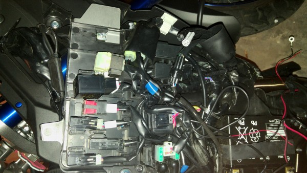

Ich hab eine DP04 EZ 2016 und habe mir als Weihnachtsgeschenk eine Griffheizung von Tecno Globe gegönnt. Die Montage war ja soweit kein Problem. Jetzt will ich sie nur ordentlich ans Stromnetz anschliessen. Mir fehlt aber dieser 4-fach Stecker, der in anderen Beiträgen genannt wird. Ich habe nur nur 2 freie Stecker, an diesen wird wahrscheinlich die optionale Seriengriffheizung angeschlossen. Hab mal ein Foto gemacht:
Vielleicht kann mir einer helfen?- Nix-GS

Ich weiß der Beitrag ist schon etwas älter, hab ihn aber gerade erst gesehen.smilyds hat geschrieben:Ich hab eine DP04 EZ 2016 und habe mir als Weihnachtsgeschenk eine Griffheizung von Tecno Globe gegönnt. Die Montage war ja soweit kein Problem. Jetzt will ich sie nur ordentlich ans Stromnetz anschliessen. Mir fehlt aber dieser 4-fach Stecker, der in anderen Beiträgen genannt wird. Ich habe nur nur 2 freie Stecker, an diesen wird wahrscheinlich die optionale Seriengriffheizung angeschlossen. Hab mal ein Foto gemacht:20161217_191538[1].jpg
Der Stecker, solltest du ihn nicht gefunden haben, befindet sich in den Tiefen beim Werkzeug, eigentlich nicht zu übersehen wenn man ihn gefunden hat.
Auf deinem Bild, sorry, kann auch ich den Stecker nicht erkennen.
Noch was, die Bilder im Wiki zeigen es eigentlich sehr gut. Der Ort an dem er sich befindet ist in etwa gleich, egal ob DP01 oder DP04, nur die Stecker selbst unterscheiden sich etwas.
