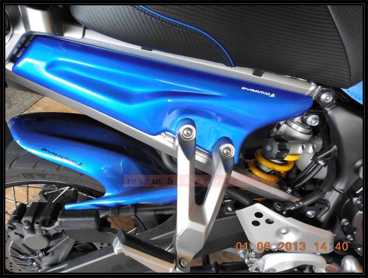

Hi Jungs,
Das Cover gibt es nur für die rechte Seite. Links ist ja der Auspuff mit der häßlichen Blende.
Habe noch ein gebrauchtes und ein neues schwarzes Cover lagernd. Ausserdem 2 silberne und momentan 1 blaues.
An dem gebrauchten ist sonst nix dran. Hatte es selbst bei mir montiert. 50,-Euro inkl. Versand in Germany.
Pitterl
KrausATS@t-online.de
Hier noch ein Bild von meiner blauen Schönheit..

Servus Ecki,
also ich hab jetzt versucht den TT Träger an das Seitencover anzuschrauben. Da das Seitencover ca. 2-3 mm dick ist und der TT Träger "auf" das Seitencover montiert werden muss, ist dann auch eine Verbreiterung der Abstandshülsen des TT Trägers notwendig, sonst ist der Träger schief montiert.
Also: Der TT Träger passt nicht auf das Seitencover!!!
Das gilt natürlich für den TT Träger bis Bj. 14. So wie ich gesehen habe ist ab 2014 ein anderer Träger von TT geliefert worden.
Das Cover hab ich jetzt (ohne TT Träger) trotzdem mal montiert...sieht gut aus und passt.
Danke nochmals an Pitterl.
