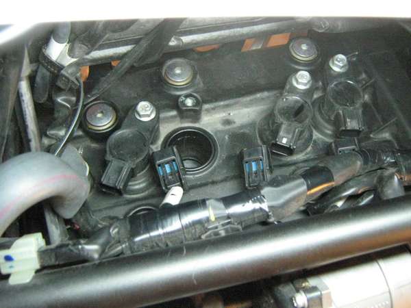

Habe auch sie Zündkerzen gewechselt, die Löcher und Kerzen waren sauber, trotz Kotflügelverlängerng bleibt im vorderen Ventildeckel-Bereich das Schmutzwasser in der Mulde stehen. Vielleicht ist es besser nach einer Regenfahrt, die Maschine auf den Seitenständer zu stellen.

mit dem Seitenständer ist auch schlecht, da die Befestigungsdome und die breiten Gummidichtungen der Zündkerzenstecker das Wasser nicht ablaufen lassen.
Ich habe Yamaha angefragt, ob sich in den Löchern Ablauflöcher befinden. Dies wurde verneint.

Die Tankschrauben sind hinter den oberen Seitenverkleidungen.Varaderokalle hat geschrieben:Um den Tank zu lösen reicht es die untere Verkleidung (mit Bajonettverschlüssen) abzunehmen, oder müssen die oberen (lackierten) Verkleidungsteile abgeschraubt werden?
Rechts kann ich den unteren Teil mit den Bajonettverschlüssen hinterm Sturzbügel liegen lassen und dann die fünf Schrauben des oberen Teil lösen und das obere Seitenteil abnehmen.
Links habe ich das Seitenteil im Ganzen abgeschraubt, weil ich nicht erkennen konnte, ob und wie es sich teilen läßt. (Im ServiceManual ist das Linke ein Teil.)
Das linke Seitenteil habe ich aber nicht zwischen XT und Sturzbügel rausgefummelt, sondern nur zur Seite geschoben bis ich an die Schraube kam.
Übrigens kann man auch statt der Imbus-Schraube die zwei Sechkant je Seite abschrauben, das benötigt weniger Platz zum Arbeiten.
Im Bild2 am hochgeklappten Tank ist das Loch der Imbusschraube und das Halteblech mit den zwei Sechkantschrauben erkennbar.
Auch das linke Seitenteil ist erkennbar, das ich zur Seite geschoben habe. Weiter als auf dem Bild habe ich das nicht abgebaut.
