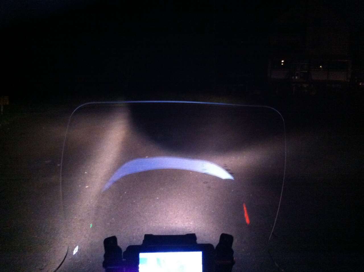

bin heute seit längrer Zeit mal wieder in Dunkeln unterwegs gewesen. Mehr oder weniger im Blindflug, die Ausleuchtung war gegen Null (ca. 3m). Vor ca. 2 Wochen musste ich eine durchgebrannte H7 Birne ersetzten. Kann es sein das ich die eventuell falsch eingebaut hab? Anbei mal ein Foto welches ich heute morgen gemacht habe.
Floh
Floh

Hallo Floh,
also ich bin mir da ziemlich sicher, dass mit der Birnenausrichtung etwas nicht stimmt. Wenn ich es richtig im Kopf habe, ist der Lichtkegel meiner oben relativ gerade abgeschnitten. So asymmetrisch wie auf Deinem Foto ist er jedenfalls nicht.
Beim Birnenwechsel habe ich auch jedesmal geflucht - die Einbauposition ist nicht eindeutig erkennbar. Habe jetzt leider auch nicht im Kopf, wie es sein muss.

irgendwas musst du da verdammt falsch gemacht haben. denn wenn du nur 1 birne wechselst, kann der lichtkegel so nicht aussehen. ist ja noch der 2. scheinwerfer vorhanden. nochmal zerlegen, und nimm eine taschenlampe, damit du was siehst. die h7 haben eine nase, somit ist die einbaulage vorgegeben.

Hmh, so sollte der Lichtkegel definitiv nicht aussehen. Ich vermute wie meine Vorposter einen Einbaufehler...

So meine Lichtausbeute ist wieder einwandfrei!
Es handelte sich um einen Einbaufehler. Dummerweise hatte ich bei der Umrüstung auf OSRAM NightRacer beide H7 Lampen falsch eingebaut. Lampen standen ca. 1cm weiter raus, weil ich diesen Pin an den H7 Lampen falsch eingesetzt hatte. Als mir dann eine kaputt gegangen war hatte ich mich an der falschen Einbauposition orientiert. Ist aber auch ein Gefummel! @rubbergum Danke für den Tipp mit der Taschenlampe. Anbei ein paar Fotos! Der rote Kreis zeigt den Pin an den Lampen.
