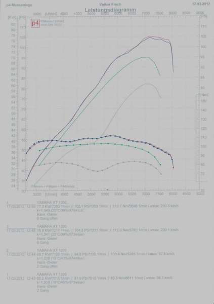

Das mit dem Zögern kenne ich....
Anbei die Messung meiner Dicken vom letzten Jahr, alles original !
Kann ausser einem Zuwachs von 3PS und diesem nur in ganz bestimmten Bereichen keinen Unterschied sehen, der mich zu einer solchen Umrüstung animieren würde.
PS:
Die blaue und rote Kurve sind der 6.Gang
Die graue und grüne Kurve der 2.Gang mit und ohne Büroklammer
