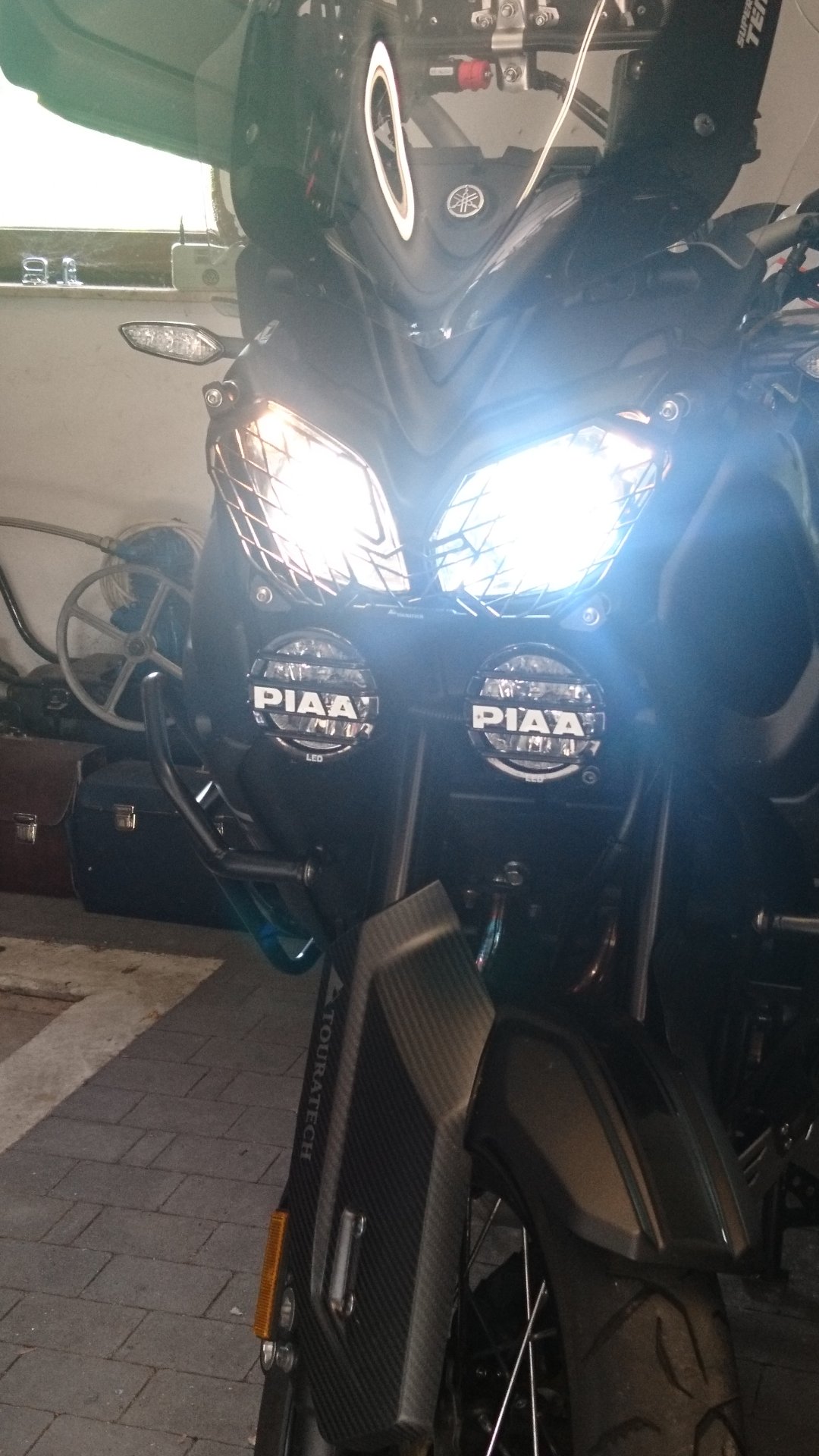

Meine "Nighteye" - LED´s mit 20.000 LM sind seit gestern auch eingebaut.
Und ich gehe ganz stark davon aus, dass die Birnen die @Südwestpfälzer eingebaut hat und meine von Nighteye baugleich, bzw. vom selben Hersteller sind.
Michael hat es ja auch schon geschrieben, dass der Einbausockel der Birnen eine Art "Universalaufnahme" hat. Dieser hat durch die Bauart die Möglichkeit, in verschiedenen Positionen im Lampengehäuse eingesetzt zu werden.
So können die LED-Flächen am Birnenkopf auf die 12/6 - Uhr-Position oder auch auf 9/3 - Uhr - Stellung eingesetzt und mit dem Bügel verriegelt werden.
Bei meinem Lieferanten lag jedoch nichts dabei, aus dem hervorging, wie sie eingebaut werden sollen.
Sie stehen jetzt auf 12/6 - Uhr; und so lasse ich sie auch erst einmal drin.
Eine Probefahrt bei Dunkelheit wird es zeigen.
Auf jeden Fall bin ich schon mal richtig begeistert vom weißen Lichtbild der LED´s. Die passen nun perfekt zu meinen LED-Zusatzscheinwerfern.
Jetzt muss ich mich aber bestimmt noch um die Standlichter kümmern. Die sind noch "herkömmlich".
Ich habe mal ein paar Bilder gemacht. Vielleicht helfen sie ja noch ein wenig weiter.
