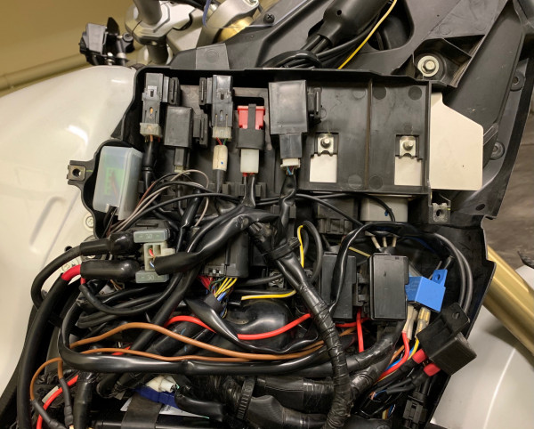

Ganz links oben in der Reihe das transparente Kästchen wo es grün schimmert, da ist auch Platz.
Der Rest war schon da und gehört zum Kanelbaum. Im Wiki findest du Angaben zu dem anschließen von Nebelscheinwerfern.
Bei dir findest du einen freien Stecker der Zündungsplus geschaltet hat.
Grüße basti

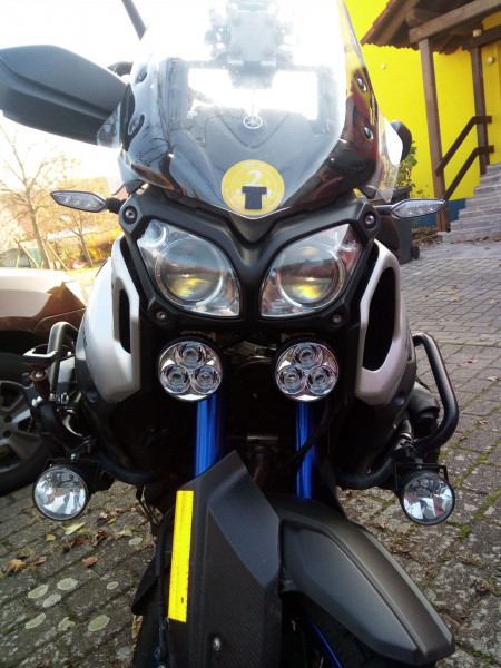

Ich habe meine Zusatzfernscheinwerfer (LED-Fernscheinwerfer) über ein selbst gebasteltes Y-Kabel an den Shutter angeschlossen und bin damit StVZO-konform.
Im Ernst... Habe noch vor Zusatzscheinwerfer,
LED-Nebelscheinwerfer habe ich direkt an den geschalteten Stecker in der rechten Verkleidung angeschlossen, sind nur ca. 3 A und damit unkritisch.
