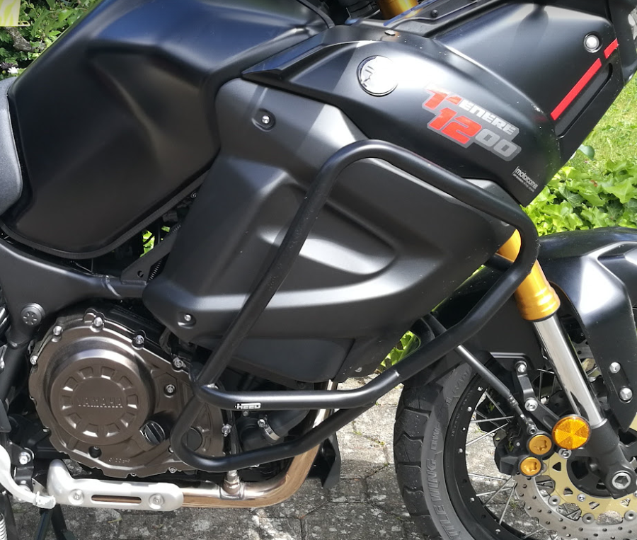

...ich habe die HEED Bügel dran. Hier ein Bild:
Preis Leistung war für mich top. Kann ich empfehlen, Montage soweit gut und passgenau...
was bei einem evtl. Sturz passiert, kann ich (zum Glück) nicht sagen...
Die Seitenverkleidung rechts kann demontiert werden um an die Batterie/Sicherungen zu kommen. Knapp zwar, aber ein bisschen mit drehen und schwenken, aber es geht.Preis Leistung war für mich top. Kann ich empfehlen, Montage soweit gut und passgenau...
