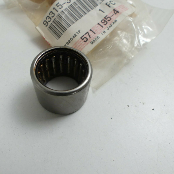

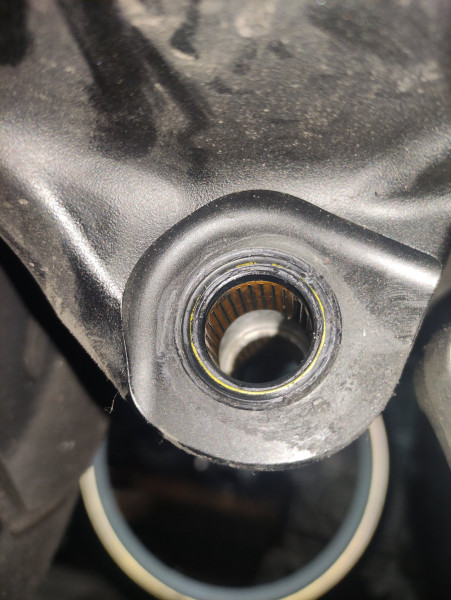

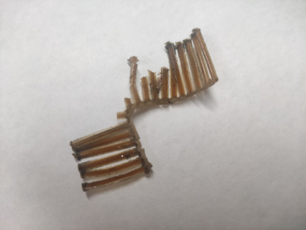

hab gerade das Nadellager am Umlenkhebel inspiziert und dieses auf den Fotos entdeckt.
Ist das wie ein Nadelkorb aus Kunststoff oder festgebackenes Fett?
Danke im Voraus für eine Info.

das sieht für mich wie der Kunststoffkäfig oder (Teile davon) der Nadeln aus

Dass ist festes Fett.
Ich hatte die Lager auch mal vor einigen Jahren kontroliert, alles gereinigt und mit frisches Fett montiert.
Wenn du so weit bist dann wurde ich auch Schwinge ausbauen und alles neu Fetten.

Re: Frage Nadellager Umlenkhebel
Servus zusammen.
Das ist der Kunststoffkäfig der Nadeln im Lager.
Fett kann wegen der Wärmeentwicklung aus dem Lager austreten, und genau so sieht das Lager auch aus - trocken, aber kein „hartes“ Fett.
Es ist Festes Fett, aber es ist etwas weich und du kannst es zwischen den Fingern zerdrücken. Wenn du alle Rollen zurück klebst mit frischen Fett, würdest du sehen dass alle rollen nah gegen einander liegen.

- laichy
- Beiträge: 601
- Km-Stand: 53000
Lieber Heiko,
solltest Du das fotogrsphierte "Material" zwischen den Fingern zerreiben können, dann ist es tatsächlein kein Kunststoff des Lager-Käfigs sondern altes Fett.
Vielleicht vermeidest Du so, dass hier noch mehr hitzige Diskussionen entstehen anhand eines einfachen und niedrig auflösendem Bild...
Danke.
