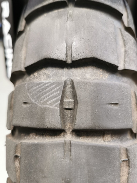

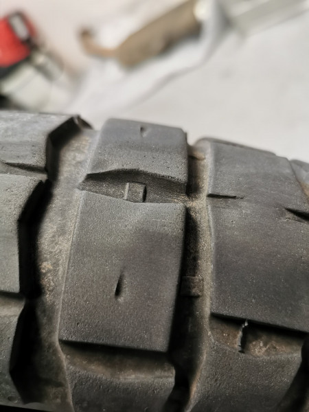

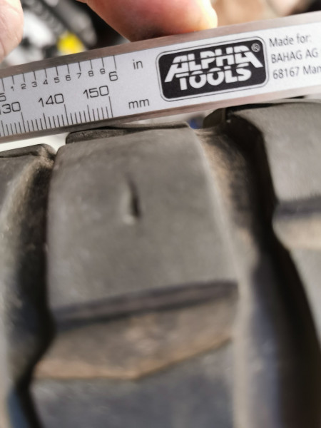

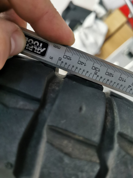

Ich melde mich mal wieder zurück mit aktuellem Stand von 7800km auf den Pneus.
Hinterrad unspektakulär seinen Dienst verrichtet noch 2,5-3mm auf 0.
Vorne noch 4-4,5mm mit etwas sehr seltsamen Verschleißbild.
Auf einem Bild seht ihr einen mit Blei markierten Bereich.
Dieser ist Fahrtrichtung rechts und bei jedem zweiten Profilblock einseitig massiv eingefallen.
Ich hab noch zwei Bilder von jeweils einem Profilblock wo man die Auflage sieht, einmal fast Gerade und auf der betroffenen Seite mit sehr viel Luft.
Sowas lässt sich einfach schlecht Fotografieren.
Ich kann mir nicht erklären wie es zu so einem einseitigen Verschleißbild kommt

Moin moin,
ich hatte bei meinen Heidenaus vorne ein ähnliches Verschleißbild. Mein Schrauber meinte, das läge am Bremsverhalten. Da ich gerne etwas kräftiger reinlange und
dadurch später bremse hinterlässt es solche Spuren im Profil.
Ich bin beim nächsten Satz Reifen dann etwas zurückhaltender gewesen und dann kam es erstmal nicht zu diesem Effekt.

Bestens Dann danke Ich dir für die AntwortDrWolle hat geschrieben: ↑Do 1. Apr 2021, 08:14 Moin moin,
Vielleicht ist deswegen bei 27tkm auch schon der erste Satz Beläge am VR durch
