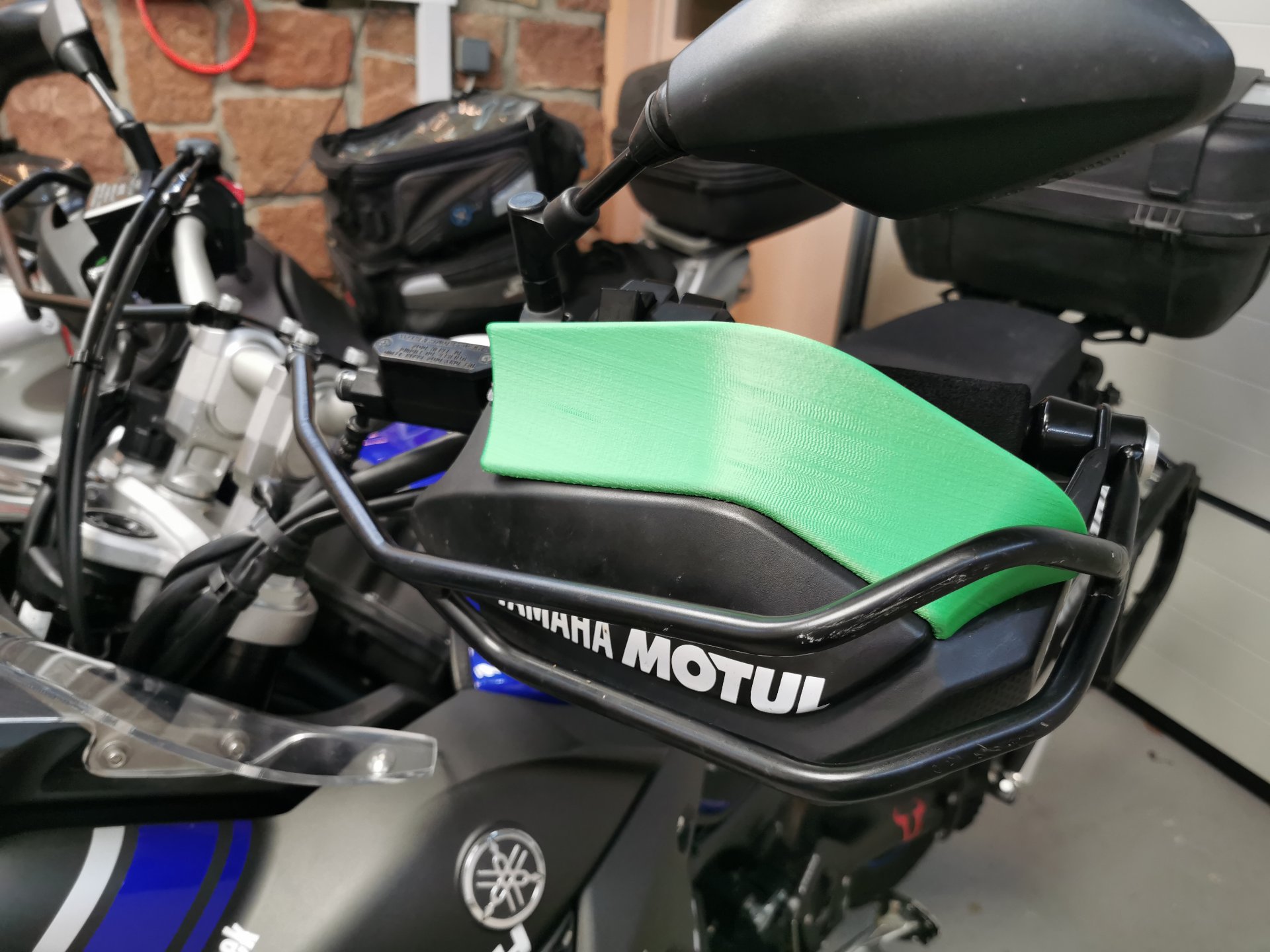

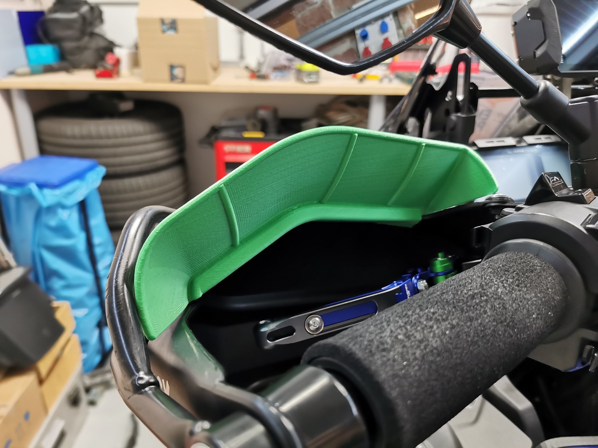

Abend
Ich hab mir die Teile selbst gedruckt und mit 2k Kleber so montiert das Sie wieder zu entfernen sind. Da Ich der reinen Klemmung nicht traue.
Hat 2tkm super gehalten und da Ich nur grünes Material hatte wurden Sie dann später noch schwarz lackiert.
Hat grade bei Minus Temps extrem an den Händen geholfen.
Mittlerweile bin Ich auf Barkbusters umgestiegen um die H&B Griffschutz Dinger los zu werden.
Die Handprotektoren liegen aber noch hier für den nächsten Winter
Nachtrag: Meine Dateien waren die zu kaufenden, nicht die kostenlosen

Re: Handschutz Eigenbau
aus was hast du die denn gedruckt? PLA oder ABS?
- Trigger
- Beiträge: 420
- Erstzulassung: 2018
- Km-Stand: 42000
- Ort: Heidelberg
Zum Test PLA, da mein Drucker nicht wirklich ABS kompatibel ist.
Inwiefern sich die sommerliche Hitze darauf auswirkt weiß Ich daher nicht, bisher war ja a er auch kein Sommer.
Für mich sowieso nur eine Winterlösung wegen der kalten Finger.
Lackiert mit 3 Schichten Grundierung und 3 mal Lack daher eh irrelevant.
Ich wollte die Dinger aber nochmal mit PETG Drucken, das kann die Sonne auf jedenfall ab
