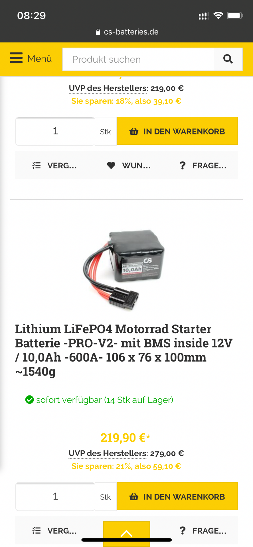

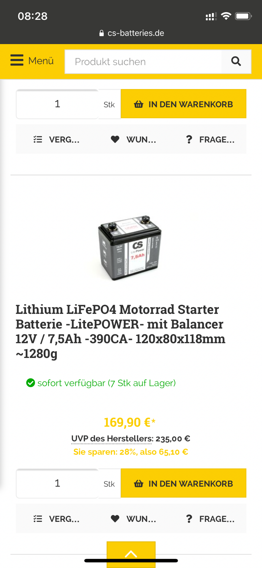

Guten Morgen,
aktuell nutze ich noch eine Yuasa YTZ14S die vor 1,5-2 Jahren erneuert wurde.
1x Parklicht über Nacht unbeabsichtigt eingeschaltet und ab dann hatte sie einen weg.
Hält sich aber seit dem tapfer.
Shido oder andere LiFePO sind ja meist 7,5Ah bauartbedingt.
Bei CS Batterien gibt´s aber auch grössere Batterien die ins Batteriefach passen würden oder ggf. unter die Sitzbank.
Die Batterie wird nur zum Starten benötigt, außer Griffheizung hängen keine weiteren erwähnenswerten Verbraucher an der XT.
Daher die Frage, reicht eigentlich die 7,5Ah vollkommen aus oder gibt man 50e mehr aus und hat dann 10Ah?
Grüsse basti

Viel entschiedener ist ein anderer Wert, der Startstrom den die Batterie kann, je höher desto kräftiger, platt gesagt.
Die 2,5 Ah mehr sagen lediglich aus, dass du beispielsweise 1 A 2,5 Stunden länger ohne Ladung zur Verfügung hast bis die Batterie leer ist.

Die 7,5 Ah von SC kann die YTZ12/14S ersetzen.
Der Startstrom wird wohl reichen.
https://cs-batteries.de/Lithium-LiFePO4 ... 82mm-1160g
Wenn eh nichts anderes in die XT passen würde stellt sich ja erst garnicht die Frage ob eine grösser Batterie sinnvoll ist.
Jetzt habe ich aber die Möglichkeit entdeckt 10Ah in die XT zu packen.
Brauchen tut man sie auf dem Papier nicht.
Aktuell ist 7 Grad bei uns in der TG und 10Ah hätten im kalten Zustand mehr Kapazität.
Habe ich mir meine Frage praktisch gerade selbst beantwortet

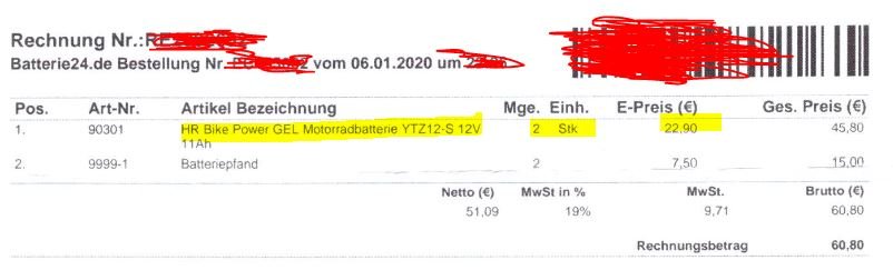

170 EUR
Ich habe im Januar 2020, nachdem unsere Originalen aus 03/2015 verreckt sind gegen HR Bike Power GEL YTZ12-S mit 11Ah für 22,90 €/Stück von Batterie24.de gewechselt. Tja, was soll ich sagen ...
Druck aufs rote Knöpfchen ==> pot, pot, pot, pot, pot .... wraaaaahhhhmm, wraaaaaaahhhhmmm ... pot, pot, pot, pot ....
Wie erwähnt, bei beiden XT´s. Aber vermutlich wieder eine Glaubensfrage?!
