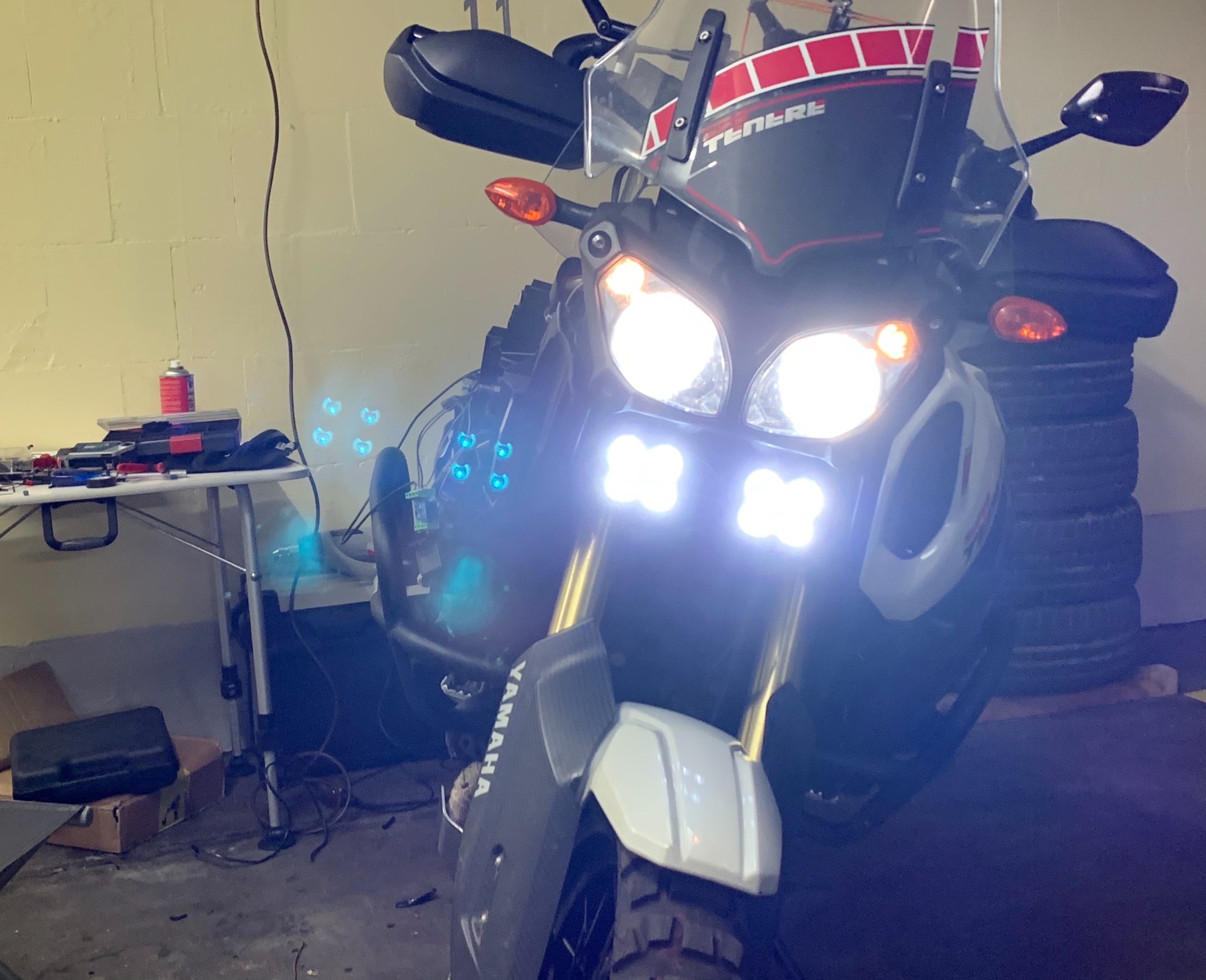

Mittlerweile mit einem anderen Sturzbügel unterwegs, habe ich mich der Sache noch mal angenommen.
Hier und da probiert, eine Schablone gefräst um zu gucken wie es ausschauen könnte.
Die Schablone diente zugleich auch als Bohrschablone ...........
Gesägt, gefeilt, gehämmert, gebohrt, gestrahlt und schwarz angesprüht.
hier gedimmt, so würde es leuchten wenn das Abblendlicht eingeschaltet ist.
voll Möhre, im Strassenverkehr nur ohne Abblendlicht zulässig.
Dann müsste ich noch die Begrenzungsleuchten aus den Hauptscheinwerfern abklemmen oder die Birnen entnehmen, dann wäre ich legal unterwegs.
Schalte ich das Abblendlicht ab, hätte ich allerdings keine Lichthupe zur Verfügung.
Im Keller Schlummert noch eine Touratech Fernscheinwerfer, dann müsste ich den rechts anbauen, wird mit Strom direkt versorgt und schaltet ein Relais welches ich von den Shouter ansteuern kann.
Weiterhin wollte ich noch eine Blende / Rahmen für das ganze machen....... sieht dann aufgeräumter aus.

Weiterhin die Steuerung für die TFL in der scharzen Box mit dem Aufkleber.
Der bunte Kabelsalat rechts ist vom Touratech Xenon Fernscheinwerfer
Das Hella TFL wird über den Anschlusstecker der Nebelscheinwerfer versorgt.
Das dortige Zündungsplus schaltet das Relais und die TFL leuchten je mit 5,8 Watt.
Bei Zündung ein wird auch das Stromstoßrelais mit Strom versorgt.
Wir der Motor gestartet und das Abblendlich leuchtet, schalten die TFL automatisch auf 0,8 Watt.
Die Steuerleitung dafür ist bei dem Stromstoßrelais als Öffner durchgeschleift.
Betätige ich den Tastschalter am Lenker, zieht das Stromstoßrelais an und unterbricht die "ABLENDLICHT EIN" Steuerleitung zum Steuergrät der Hella TFL.
Motor über Zündung aus und alles ist wieder auf Anfang.
So wollte ich das geschaltet haben. Ursprünglich wollte ich noch das Abblendlicht abschalten wenn das TFL mit voller Leistung leuchtet.
Habe ich erstmal verschoben..........
So bin schon schon mal halb legal unterwegs
Das Bordwerkzeug musste dem vielen Kabeln weichen.
Die bunten Kabel vom Touratech Fernlicht hätte ich noch kürzen können, aber erstmal so gelassen.
2 Kabel vom original Kabelbaum habe ich angezapft, die Ablendlichtleitung und die Leitung Fernlicht/Schutter.
Wollte das gerne in der Nähe der "Verteilung" mitten im Zentrum der Stromzentrale, dafür hätte ich aber das halbe Motorrad mit Kabelbaum zerlegen müssen. Habe Fernlicht oben an der "Tülle" abgefangen ( gelbe Leitung auf dem Foto sichtbar) und Abblendlicht direkt am linken Relais.
Grüsse basti

Hast dir ja einen richtigen Kopf um die ganze Sache gemacht sehr löblich.
Das Bordwerkzeug wird bei mir auch noch weichen, der Platz ist mit Relais und Kabel besser belegt
Willst du das Abblendlicht wegen der Legalität rausnehmen?
Bin mal gespannt wie alles ausschaut wenn es montiert ist
Das hat sich eben mit deinem neuen Beitrag erledigt
Schöne Optik aber dient nur als TFL oder?
Hast du normale H7 Birnen drin? Wirken so kalt auf dem Foto.
Liebe Grüße und viel Spass beim basteln
