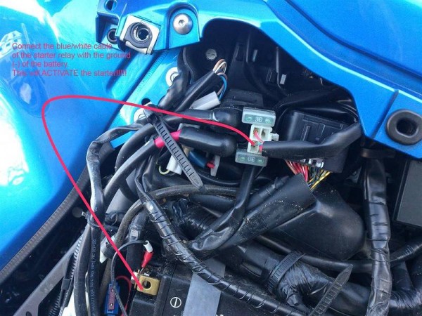

Am nächsten Tag will sie einfach nicht mehr anspringen. Beim Umdrehen des Zündschlüssels geht die Benzinpumpe an bzw. leuchten alle Zeichen wie gewohnt kurz auf, gehen aus .. alles normal. Jedoch macht sie keinen Mucks beim Drücken des Starters.
Einzig allein um die Maschine zu starten hilft das Überbrücken mit einem Metalldraht zwischen dem -Pol der Batterie und dem weiß-blauen Draht vom Starter-Relay, siehe dem Bild aus einem anderen Thread.
Danach habe ich sie 5 Minuten laufen lassen. Lässt sich nicht mehr wie gewohnt starten, nur mit der Überbrückungsmethode.

Re: Springt nur mit Überbrückung an
Ohne dass ich jetzt einen Schaltplan vor mir liegen habe, und ich übernehme jetzt auch einfach mal die Farbbezeichnung des "weiss-blauen" Kabels: Wenn der Anlasser losmarschiert, wenn du das Relais wie beschrieben auf Masse legst, kann es doch nur am Steuerkreis für das Relais liegen (noch nicht mal am Relais selbst).
Mit anderen Worten: der Weg des (weiss-blauen) Kabels zur Masse ist irgendwo (zusätzlich) unterbrochen. Zusätzlich deshalb, weil durch Drücken des Anlasserknopfes die konstruktiv gewollte Unterbrechung im Anlasserknopf aufgehoben wird und der Weg auf Masse durchgeschaltet wird.
Also ungefähr so: Anlasserrelais (weiss-blau) -> Kabel -> Anlasserknopf -> Kabel -> Masse. Der Anlasserknopf selbst schaltet also nicht mehr durch, oder auf dem Weg zum Anlasserknopf oder danach ist eine Unterbrechung. Sicherung? Steckverbindung? Lenkerarmatur selbst? Folge dem Weg des weiss-blauen Kabels...
TJoe hat geschrieben: ↑Sa 25. Jul 2020, 08:19 Ohne dass ich jetzt einen Schaltplan vor mir liegen habe, und ich übernehme jetzt auch einfach mal die Farbbezeichnung des "weiss-blauen" Kabels: Wenn der Anlasser losmarschiert, wenn du das Relais wie beschrieben auf Masse legst, kann es doch nur am Steuerkreis für das Relais liegen (noch nicht mal am Relais selbst).
