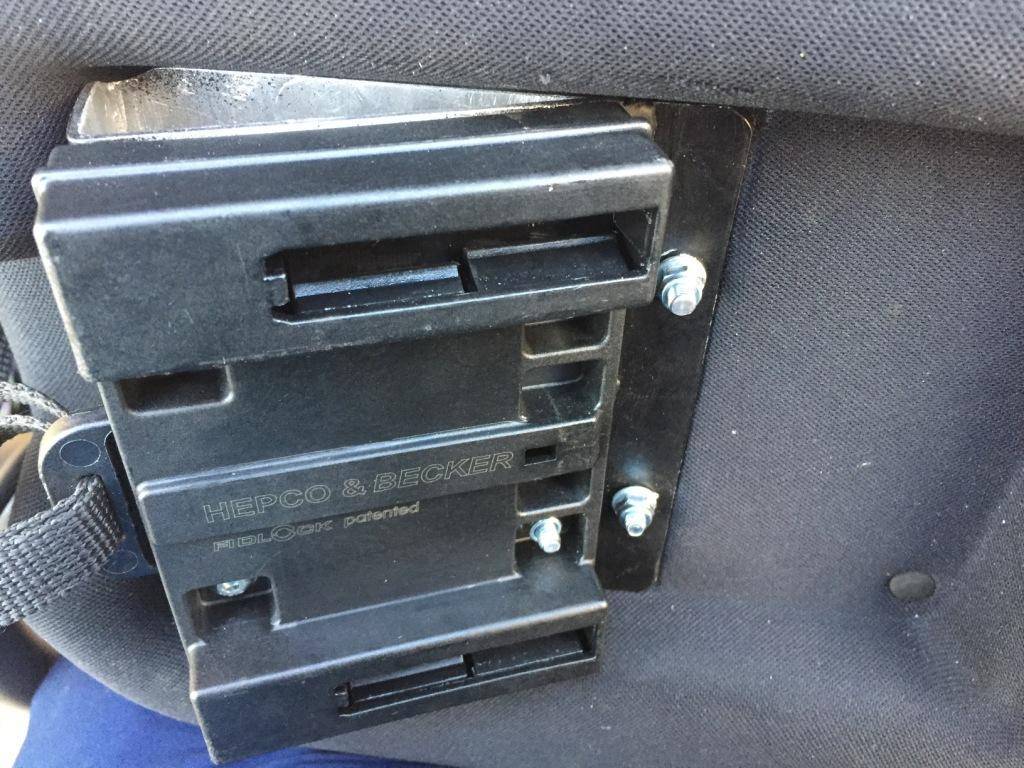

ähnlich wie Yeti sehe ich das auch. Du hattest speziell nach SW Motech gefragt. Nun magst Du keine Folie auf Deinen Tank kleben, somit scheiden andere Systeme, die keinen Tankring haben, aus. Ich hatte bisher Magnettankrucksäcke und nun welche mit Tankringen. Mit beiden Systemen lässt sich gut leben. Allerdings ist es tatsächlich so, dass der Tank mit einem Tankringsystem besser gegen Scheuern geschützt ist. Wie weit der Tankrucksack bei einem Ringsystem absteht, kannst Du mit ein wenig Bastelei ja selbst einstellen. Ich hatte das mal beim Thema "Anbauort Navi" gezeigt. Ich habe einfach ein Alublech als Keil gefertigt, mit dem ich den Winkel des TR geänder habe. Somit gab es solche Bilder mit nicht abstehendem Tankrucksack auch hier im Forum. Hier für Dich nochmal als Anregung, wie es auch gehen kann... Wie viel Luft Du dann zwischen Tank und TR lässt, ist dann abhängig von Deinen Wünschen und wie genau Du das Zwischenstück fertigst.
Vielleicht erweitert Dir diese Idee ja den Horizont für andere Systeme wie Givi, H&B, Held und was es sonst so gibt. Wobei Du allerdings SW Motech auch in "elektrifiziert" bekommen kannst.
