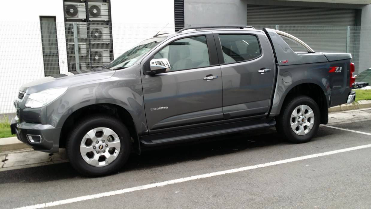

Re: Niedrige Oktanzahl
Maddogwerner hat geschrieben: ↑Sa 24. Nov 2018, 07:38
Habe Haus in Tacloban, sowie Biliran und Apartment in Cebu und noch einen Wohnsitz in Malaysia.
Habe dort aber nur KTM's in der Garage oder Allradler.
