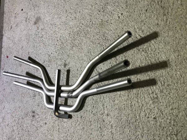

Es gibt neues von meinem Umbau-Projekt.
Der Magura-Lenker hat zwar mehr Schräglage gebracht, aber nur, wenn der Lenker gerade ist. Bei vollen Einschlag nach rechts berührt er, bzw. der Bremshebel, wegen der anderen Kröpfung, die Scheibe von Beiwagen :kotz: . Geht natürlich gar nicht.
Jetzt hab ich mir von der Tracer 900 GT den Lenker geholt. Der ist für mein Projekt optimaler gebogen :denker: . Hier mal der Verleich der Lenker:
von unten: Tracer, Original, Magura
Ich hätte jetzt also einen gekürzten Magura Lenker zum Abgeben, günstig :hirn:
