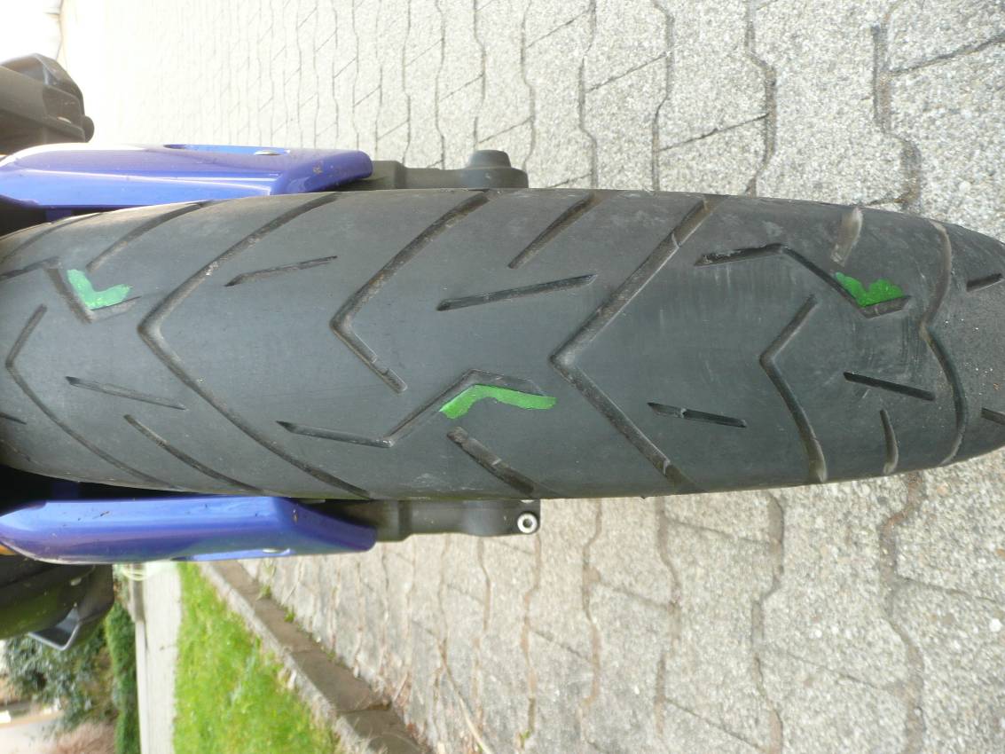

Meine habe ich 2013 mit Tourance EXP in Empfang genommen > 6350 km. Danach kamen 3 Satz Tourance NEXT > Ø 8060 km. Mit denen war ich auch auf verregneten Pässen in Südtirol sehr zufrieden. Im MOTORRAD 12/2015 wurde der Pirelli ScorpionTrial II über den grünen Klee gelobt, wobei außer für bessere Nässehaftung nicht wirklich mehr Wertungspunkte zusammen kamen. Ich ließ mich dennoch dazu verführen - und nun habe ich den Salat:
Vorteile habe ich keine empfunden, ABER Nachteile: Während der Tourance Next auch vorne einen Stahlgürtel hat ist es beim PST II ein Textilgürtel. Mag sein daß es daran liegt, daß sich 1. früh ein Gefühl der Unwucht einstellt und 2. der Reifen nach nicht einmal 5000km so aussah. An den grün markierten Stellen ausgewaschen bis auf 1,0 mm. (Das Bild habe ich bei früheren Diskussionen zum gleichen Thema schon gezeigt.) Ich bin nicht der einzige, der solches erlebte.
Der erste vordere wurde nach 5700 km ersetzt, der zweite nach 5400, der dritte wird wohl nach der gleichen Strecke runterkommen, zusammen mit dem zweiten hinteren, der dann wieder 7800 km gehalten haben wird.
Drei vordere auf zwei hintere Reifen und zusätzlich bei allen vorderen die Unwucht > für mich kommt der nicht mehr in Frage. Auch mein Favorit ist der Tourance NEXT.
