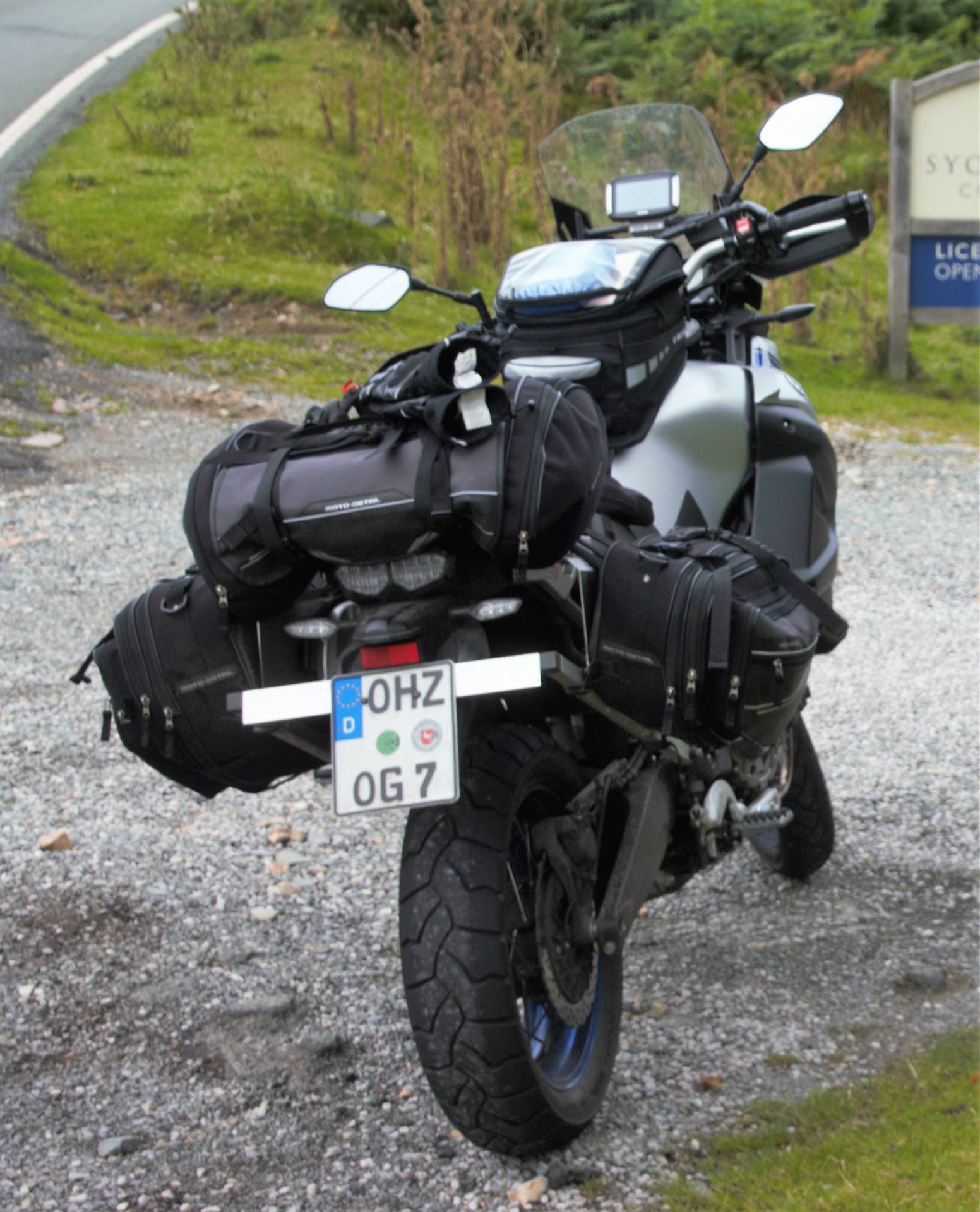

Ich vermute, das hier ist die billigste Lösung: Der Halter besteht aus Aluprofilen und Eckverbindern aus dem Baumarkt, ca. 5,00 € und von Hand mit der Laubsäge zugerichteten Alublechen 2 mm ca. 5 €. Arbeitszeit ungefähr 8 Stunden. Das Gepäcksystem stammt von Tante Louise, gab's komplett mit wasserdichten Innentaschen für 79,00 € im Sonderangebot. Volumen der Seitentaschenzwischen 15 und 20 Liter (mit Dehnfalte), Gepäckrolle 40 Liter, Eigengewicht insgesamt 3 kg (!), komplett mit Haltern ca. 3,8 kg

. Das Foto stammt von einer England-Reise mit meiner Frau, knapp eine Woche, die Dehnfalten sind noch zu.
Der rechte Abstandshalter ist übrigens symmetrisch, anstelle des Schalldämpfers links kommt dort mein Stativ in einer Kunststoffröhre unter ... Bei dieser Tour war das nicht dabei, wozu hat meine Sozia zwei gesunde Hände
