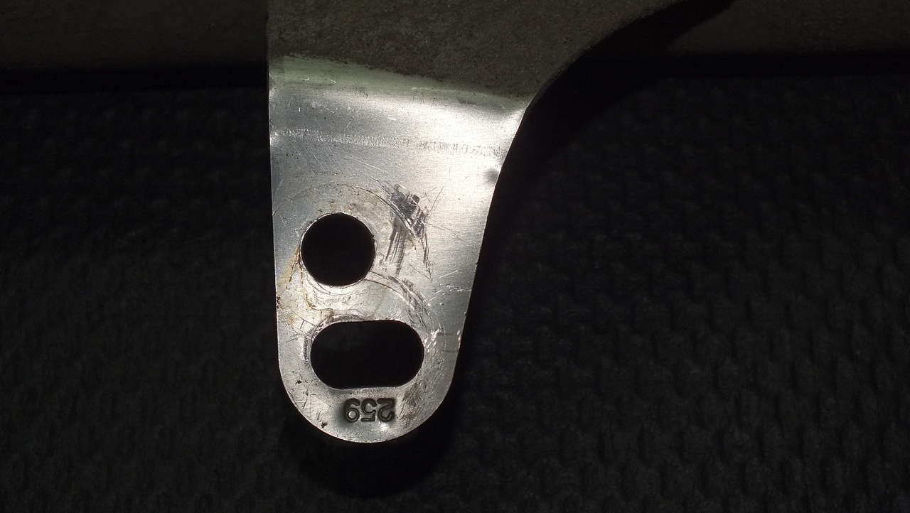

Ich habe den Winkel anders geboten und das Loch zu einem Langloch geschnitzt, so bin ich näher ans Moped gekommen.Bei mir lag die Tüte auch an der Blende an..

Ich habe auch gewinkelt und neues Loch gefertigt

Boah ey. Da kann man ja echt sagen dass das mitgelieferte Halteblech NICHT passt. :-/
Re: Hurric Auspuff
Das ist schon ein ziemlich gutes Bild vom Halter! Schick des doch an den Hersteller und die sollen uns einen angepassten/nachgebesserten Halter zusenden, der den Topf näher ans Moped und vorallem auch hochgenug bringt!Wolfgang O. hat geschrieben:Ich habe auch gewinkelt und neues Loch gefertigt

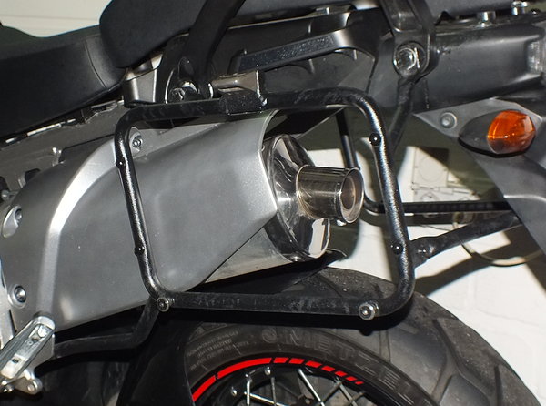

kann die Schwierigkeiten nicht bestätigen.
Ich mußte zwar die Halterung ein wenig nachbiegen aber an sonsten hat alles bestens gepasst. Ohne neue Löcher zu bohren.
Die Halterung hat am Auspuff doch Langlöcher wenn mich nicht alles teuscht.
http://www.xt1200z-forum.de/viewtopic.p ... =20#p21872" onclick="window.open(this.href);return false;

Nun ja ohne neu gebohrte Halterung sitzt der Hurric recht tief unter der Abdeckung, auf Deinem Foto gut zu sehen. Ich wollte Ihn aber etwas höher montieren.loewger hat geschrieben:Hallo,
Freundliche Grüße,
Wolfgang
Re: Hurric Auspuff
Hallo Wolfgang,
sicher, kommt mit einer Bohrung besser unter de Originalabdeckung.
Wollte auch nur zeigen, dass er auch ohne grossen Aufwand zu montieren geht.
Ist aber eine gute Idee werde mal schauen ob das bei mir mit H&B Trägern auch funktionieren kann.
Da ist nämlich hinten eine Querstrbe im Weg.
