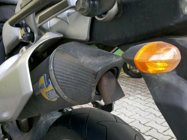

also ich fahre den LeoVince in Carbon mit dB-Killer.
Der Sound klingt sehr gut - akzentuierter als Standard, im Leerlauf wummert es schön, bei tiefen Drehzahlen und viel Gas (2000-2500 rpm) knattert es mächtig. Beim Konstantfahren dann sehr zurückhaltend. Hörprobe:
Von der Leistungsabgabe her hatte ich nach der Montage festgestellt, dass die Maschine etwas freier läuft. Die MOTORRAD hat beim Leo einen ca. 10-prozentigen Drehmomentzuwachs im mittleren Drehzahlbereich gemessen.
Misslungen ist beim Leo die Halterung (es soll aber inzwischen eine neue geben) und die Optik des dB-Killers, der wie ein hässlicher Rüssel aus dem Pott nach unten hängt:

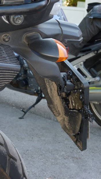

Hallo Christoph, sehe gerade den Leo in der Bucht, in Carbon, voll schwarz. Sieht doch klasse aus das Ding, (günstig dazu). - Wo ist da der Rüssel? Kann man diesen evtl. legal weglassen...? Guxxtu bitte!
LG Günther!
Re: LeoVince SBK Slip On Evo 2
Hallo Günther!
Der Leo, der auf ebay angeboten wird, ist der gleiche, den ich auch habe. Nur ist das wohl so, dass zur Montage an der XT1200Z dieser komische Rüssel (das ist ein spezieller dB-Killer) von meinem Foto dran muss, weil sonst die Abgase die Kennzeichenhalterung anschmoren. Der Rüssel lenkt die Abgase so weg, dass nichts passieren kann - auch wenn die Original-Seitenkoffer montiert sind.
Legal ist wohl auch der nicht bzw. kaum sichtbare kurze dB-Killer, allerdings gibt es dann Kennzeichenhalter-Schmorbraten. Zumindest ich weiß nichts von einer legalen, schön anzusehenden und schmorfreien Lösung für den Leo.

Hi ihr Leobesitzer!
Vielen Dank für eure Angaben, da kann man sich schon mal was vorstellen...!
Denke (hoffe), an der Ösitafel sollten die Abgase auch vorbeigehen.
An die Ösis: hat jemand von uns den Leo ohne Rüssel bereits dran? Und a paar km gefahren?
Wäre sehr interessant! Danke für alle Hinweise diesbezüglich!
LG vom Günther!
austroten1
Beitrag von austroten1 »
Hi ihr Leobesitzer, ich beantworte mich gleich mal selbst...!
Hab mir doch den Leo bestellt, dieser kam am Do., 29. Sep. - Soleich das Ding montiert, Original-, kurzen DB-Killer drin gelassen (wird scheinbar so geliefert, bei mir zumd.). Nächsten Tag, Fr., 30. Sep., Aufbruch für vier Tage Kroatien, oberes Dalmatien. Täglich rd. 400 (heiße) km, was soll ich sagen? Vier Traumtage, Traumwetter, Traumstrecken; - Alptraum: Kennzeichenhalter! - Was heißt hier: "verschmort"; - "abgefackelt"!!! - Die "gute" Nachricht: das Teil kostet neu EUR 37,50 (in Ö), werden einige hier ja bereits wissen :|
Hätt ich doch auf den Christoph gehört...! :(
Fazit: nie mehrtg. Reisen nach Umbauten, ohne Probefahrt...!
