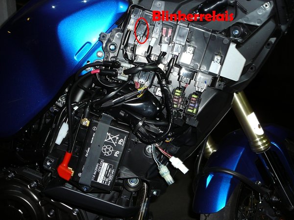

Hi Jungs,
Wo ist der Blinkgeber verbaut. Habe zwar eine Vermutung, kann es aber nicht genau bestimmen.
Oberhalb der Batterie?

Re: Blinkgeber
Handelt es bei dem markierten Relais wirklich um den Blinkgeber?
Wenn ich die Zündung einschalte höre ich im Bereich unter der Sitzbank (Fahrer) ein dauerndes klicken im Rhythmus des Blinkerimpuls. Dort scheint auch ein Bauteil zu sitzen
Gruß Norbert
Gruß Norbert

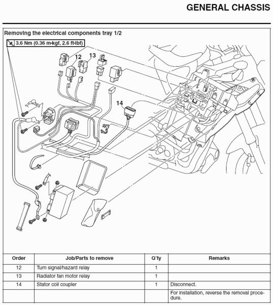

Hi Floh!
JA, siehe Zeichnung vom WHB.
Hast du vielleicht eine Gebrauchte, wo der Vorgänger unter der Sitzbank ein Relais verbaut hat wegen der LED-Blinker?
Unter der Sitzbank gibt es serienmäßig nur die ABS-Einheit, den Schräglagensensor und mehrere Steckverbindungen.
LG, rubbergum

Re: Blinkgeber
Ich habe zwar eine gebrauchte, aber der Vorbesitzer hatte keine LED-Blinker verbaut. Die habe ich heute erfolgreich nachgerüstet. Entsprechende Widerstände ein (Stück pro Seite) habe ich unter der Beifahrersitzbank am Rahmen platziert. Beim Testen der Blinker ist mit halt dieses typische Blinker klicken aufgefallen. Komischerweise klickt das immer, auch wenn man die Blinker nicht eingeschaltet hat. Mann/Frau muss schon genau hinhören um das klicken zu hören. Ich höre trotz meines Alters noch recht gut.rubber_gum hat geschrieben:Hast du vielleicht eine Gebrauchte, wo der Vorgänger unter der Sitzbank ein Relais verbaut hat wegen der LED-Blinker?LG, rubbergum
Diesen Blinkgeber auf dem Foto habe ich eben mal abgesteckt. Die Blinker funktionieren dann nicht mehr, aber das Klicken unter der Sitzbank ist immer noch vorhanden. Unter der Sitzbank muss meiner Meinung dann noch irgendwas verbaut sein was mit dem Blinker zu tun hat.
Mich interessiert die Sache mit dem Blinkgeber halt, weil man sich angeblich durch einen neuen Blinkgeber die Widerstände sparen kann.
Gruß Norbert
Gruß Norbert
