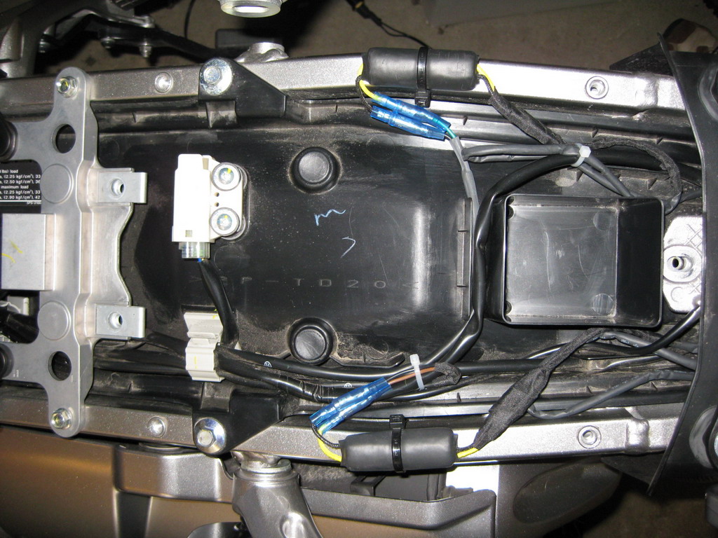

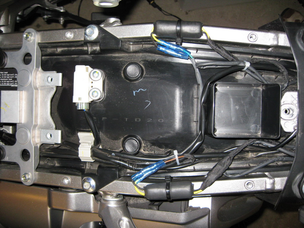

Ich habe auch lediglich nur zwei Widerstände (1x pro Seite) verbaut. Alles funktioniert einwandfrei.
Auch der Warnblinkschalter macht keine Probleme! :-)
Damit die entstehende Hitze (ist nicht wirklich viel) besser ableiten kann habe ich die Widerstände
am Rahmen unter der Sitzbank befestigt. Anbei mal ein Foto!
Original Yamaha LED Blinker Widerstände
Gruß Norbert

Die Idee finde ich sehr gut !
Dann hat man gleich eine Sitzheizung.... :engel:
:winken:

*lach* Und in der Pause kannst du Eier auf der Sitzbank braten....
Also so eine Abwärme hat der Widerstand nun auch nicht, da man nicht durchgehend blinkend rumfährt!

Ich sehe deshalb die Lösung mit den Widerständen beim Blinker nicht wirklich als unelegant an. Die Wärmeentwicklung durch die Widerstände hält sich wirklich in Grenzen. Die werden gerade mal Handwarm und sind für eine Sitzheizung nicht wirklich zu gebrauchen. Die Lichtausbeute einer Glühlame liegt gerade mal bei 5%, der Rest geht als Wärme verloren.
Quelle: Wikipedia
Da ist es nun wirklich nicht problematisch wenn die Wärme anstatt an der Glühlampe am Widerstand abgegeben wird. Bei den Original Yamaha LED Blinkern sind im Lieferumfang diese Widerstände mit dabei, warum sollte man dann unbedingt noch dieses Relais kaufen? Komisch ist halt das die Sache lediglich mit nur zwei Widerständen bedenkenlos funktioniert!
