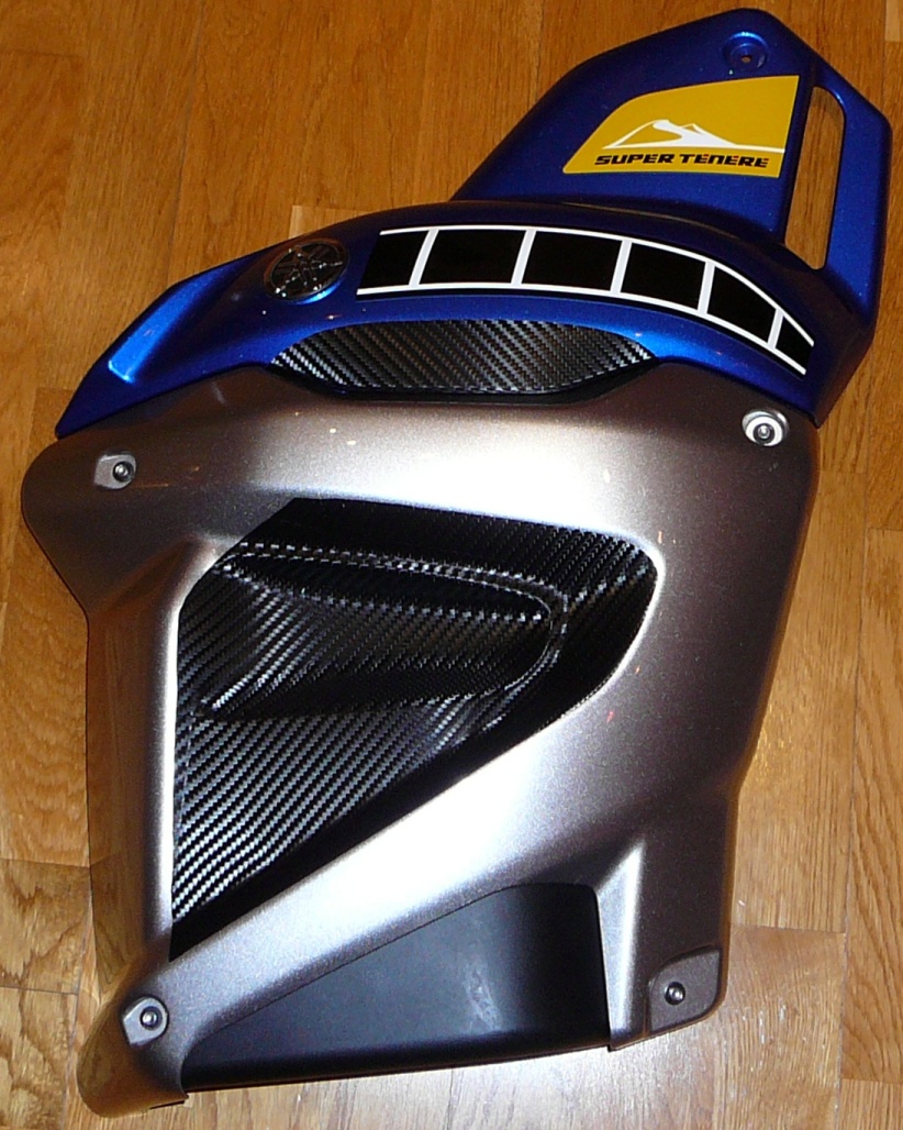

Dank diesem Beitrag von Goose73 habe ich den rechten Seitendeckel teilfoliert, da mich die Unsymmetrie zum rechten Seitendeckel mit den Lüftergittern schon immer gestört hat.
Material: 3M DI-NOC Carbon-Folie und Knifeless-Tape
Werkzeug: Waschbenzin, Cutter, Rakel, Föhn
Die Folie habe ich bei Foliencenter24.de bestellt. Das Knifeless-Tape war mir jedoch zu teuer, da ich ja nur ca. 1m brauchte und keine ganze Rolle. Habe ich mir dann bei einem Folierer für einen Kaffeekassabeitrag geholt. Bei fola24.de würde es das WrapCut zum Meterpreis geben.
Von der Arbeit her, ist der Seitendeckel mit der Vertiefung für einen Anfänger ganz schön anspruchsvoll (habe dementsprechend geflucht), ist aber bis auf winzige Kleinigkeiten letztendlich gut gegangen. Den ganzen Seitendeckel mit den Schraubenvertiefungen würde ich mir jedoch fehlerlos nicht zutrauen.

Sieht SUPER aus..!
Gratuliere..!!

Jep schaugt sportlich gut aus :D

Wassertransferdruck ist auch so eine tolle Sache. Ist zum Selbermachen dann aber doch nicht ganz so geeignet wie Folieren. Die Oberflächenhaltbarkeit ist auch nur die eines normalen Lacks und nicht die einer Pulverlackierung. Es gibt aber genug Teile am Bike, wo das eine interessante Anwendung ist.
