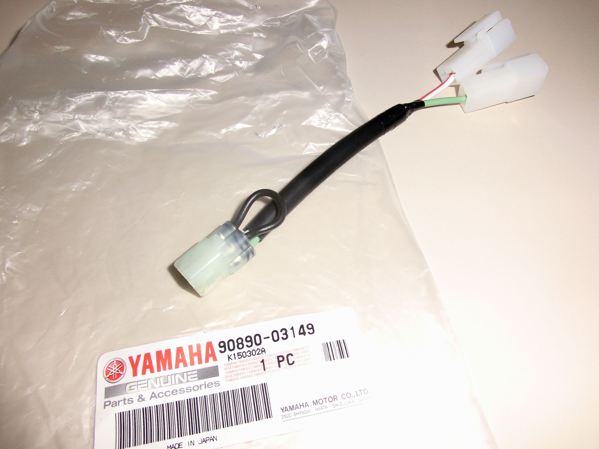

Es müssen die "oberen" beiden Kontakte gebrückt werden, also die zur Rastnase hin.

Wie jetzt ? Mehr nicht ? Dachte ich müsste an den langen Hauptstecker des ABS. Was macht denn das ABS mit gebücktem Stecker ? Rattert es permanent ?

Re: Wechsel der Bremsflüssigkeit
Nein, mehr ist es in der Tat nicht. Was das ABS dann macht -> guckst du Werkstatthandbuch. Da wird ein definiertes Prüfprogramm mit Regelimpulsen abgearbeitet - vorne, hinten, vorne, usw...

Ach ja, übrigens: das Coupler Kabel gibt es als Original Yamaha Teil hier => http://www.biketeile-service.de/Yamaha/ ... 14900.html

Ich habe die Testprozedure 1 durchgeführt.
1. Zündung aus
2. Test Coupler gesteckt (In meinem Fall Kabelbrücke zwischen schwarz und blau/schwarz. Im Servicemanual steht schwarz und himmelblau, aber bei mir gibt es kein himmelblaues Kabel.)
3. Beide Bremsen betätigen
4. Zündung an
5. Die Handbremse pulst
6. Die Fußbremse pulst
7. Die Handbremse pulst
8. Zündung aus.
Soweit alles wie im Handbuch beschrieben und die Bremsflüssikeit im ABS-Modul wurde mal durchgespült.
Nach dem Service Manual soll dann der ABS-Fahlerspeicher gelöscht werden, aber wie geht das?
