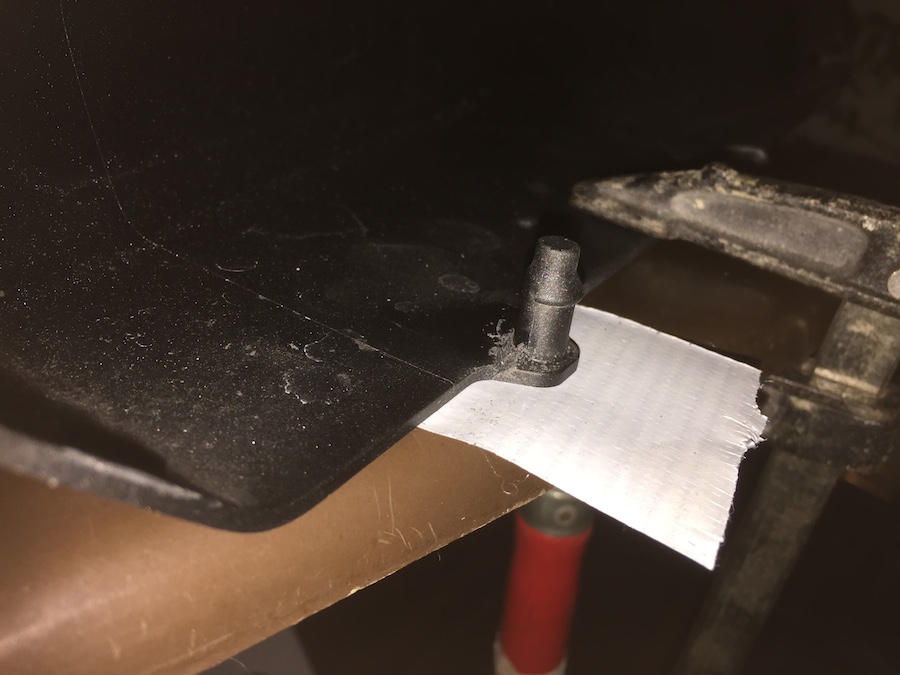

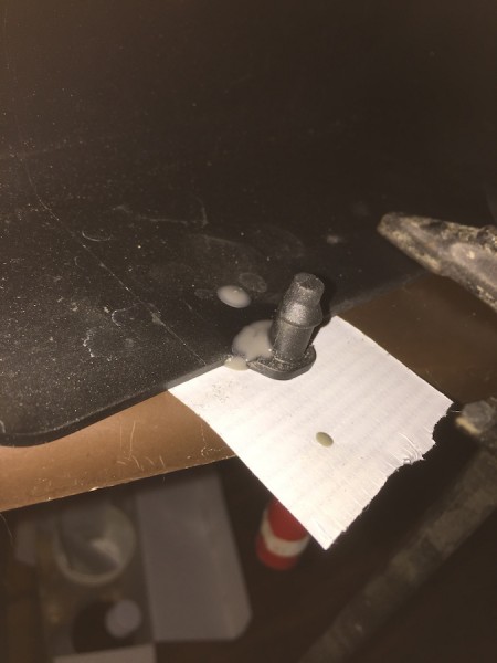

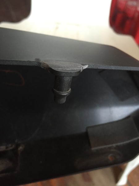

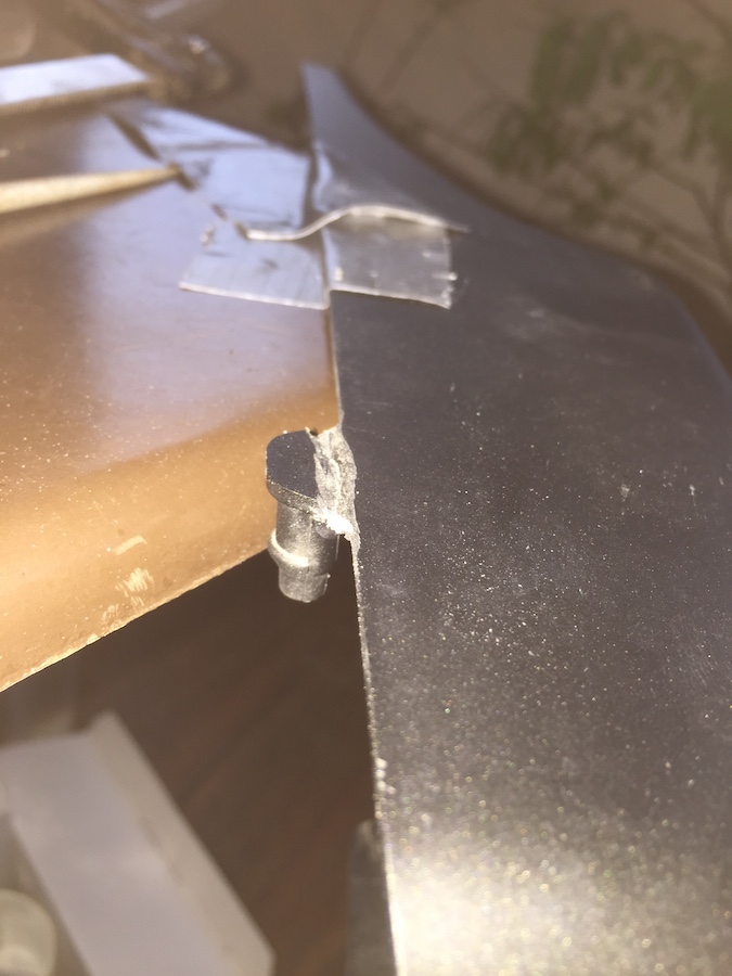

Zur Vorbereitung habe ich die Bruchstelle entgratet und abgefeilt, so das an der Bruchstelle eine V-förmige Rinne entsteht in die der Kunststoff gegeben wird. Die Bruchstelle habe ich mit Panzertape fixiert....auch um einen ungewollten Durchfluss des Kunstoff zu verhindern. Anschließend den Kunststoff anrühren und einfüllen. Ich habe zum anrühren der Minimengen einen Spatel genommen, die Konsistenz kann variiert werden (bei mir dünnflüssig) und dann direkt vom Spatel in den Spalt tropfen lassen. Auf gute Lüftung achten! Nach etwa 30min habe ich den Klebestreifen entfernt (und war jetzt schon begeistert von der Festigkeit), das Werkstück umgedreht und auch hier an der Bruchstelle noch mal eine Rinne gefeilt, da der Kunststoff nicht durchgelaufen ist. Anschließend wieder anrühren und einfüllen. Ich habe dann mal etwas drüber gefeilt und dies ist das Ergebnis. Die gefühlte Festigkeit ist hoch - wahrscheinlich höher als beim umgebenden Plastik. Da ich ein neugieriger Mensch bin habe ich einfach mal eine 1,5 Liter Colaflasche an der geklebten Nase festgebunden und hochgehoben....hält problemlos.
