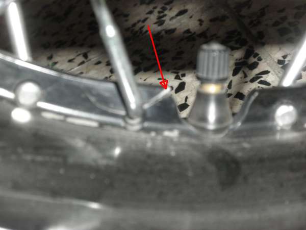

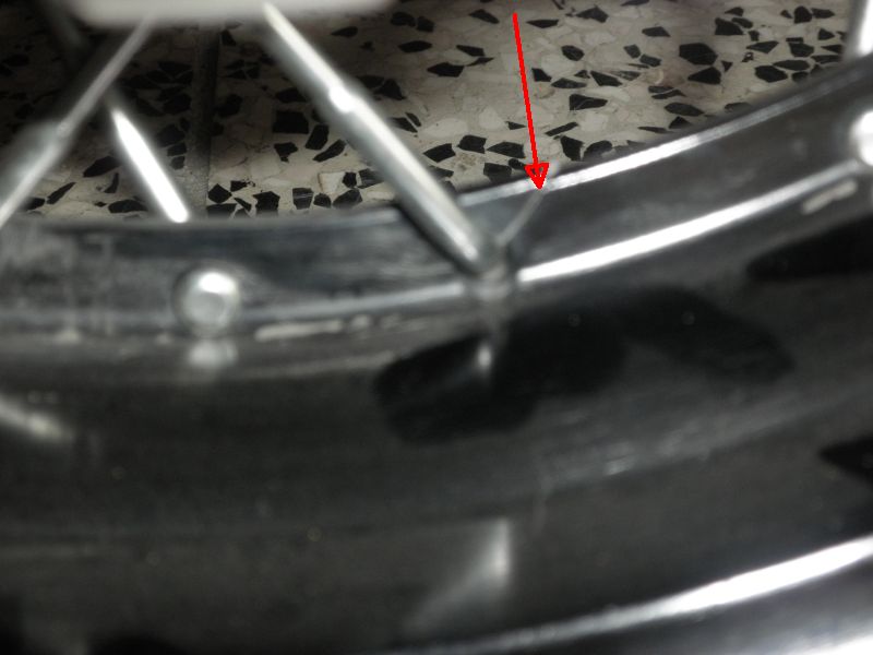

Heute hat es mich auch erwischt, drei Speichen aus dem Hinterrad gerissen.
Ich schätze mal das dürften so 1000 Euros sein. Ich glaube das ich mich von ihr
trennen werde, es ist jetzt genug angefallen.

1000 Euros deshalb weil die Felge defekt ist.
Steuerkettenspanner, Tachoeinheit , Speichen, Zündschloss.
Alles Sachen womit ich leben kann, aber mit der Felge das macht mir
Sorgen. Wenn das bei 180Km/h passiert, muss ich nicht haben!

das würde ich durch den Händler oder Yamaha begutachten lassen! dann gehts evtl doch auf Kulanz!
vielleicht wurden die Speichen falsch nachgespannt?

Ich hab die Speichen selbst nachgezogen und nicht vom Händler machen lassen.
Ihr könnt aber davon ausgehen das es Fachgerecht war. (ich komme aus dem KFZ-Gewerbe)
Ich habe sie öfters als notwendig kontrolliert.
Meine ist EZ 10.2010 wenn Kulanz dann freiwillig, die Anfrage ist gestellt.
Für mich stellt sich die Frage ob die neue Felge hält.
Wenn ich mit der XT nicht so fahren kann wie ich will, ist sie für mich nicht geeignet,
wobei erwähnt sei das sie noch kein Gelände gesehen hat.
Diese Erkenntnis resultiert aus einer Aussage die ich nicht "Öffentlich" machen möchte.
