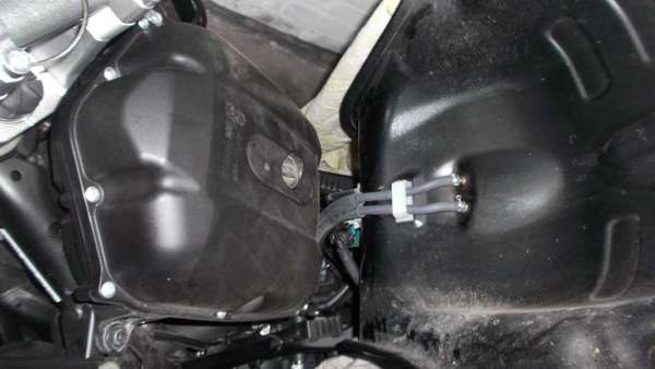

Es beginnt mit dem Aushängen der Tank-Überlauf-Schläuche (links unten am Motor)

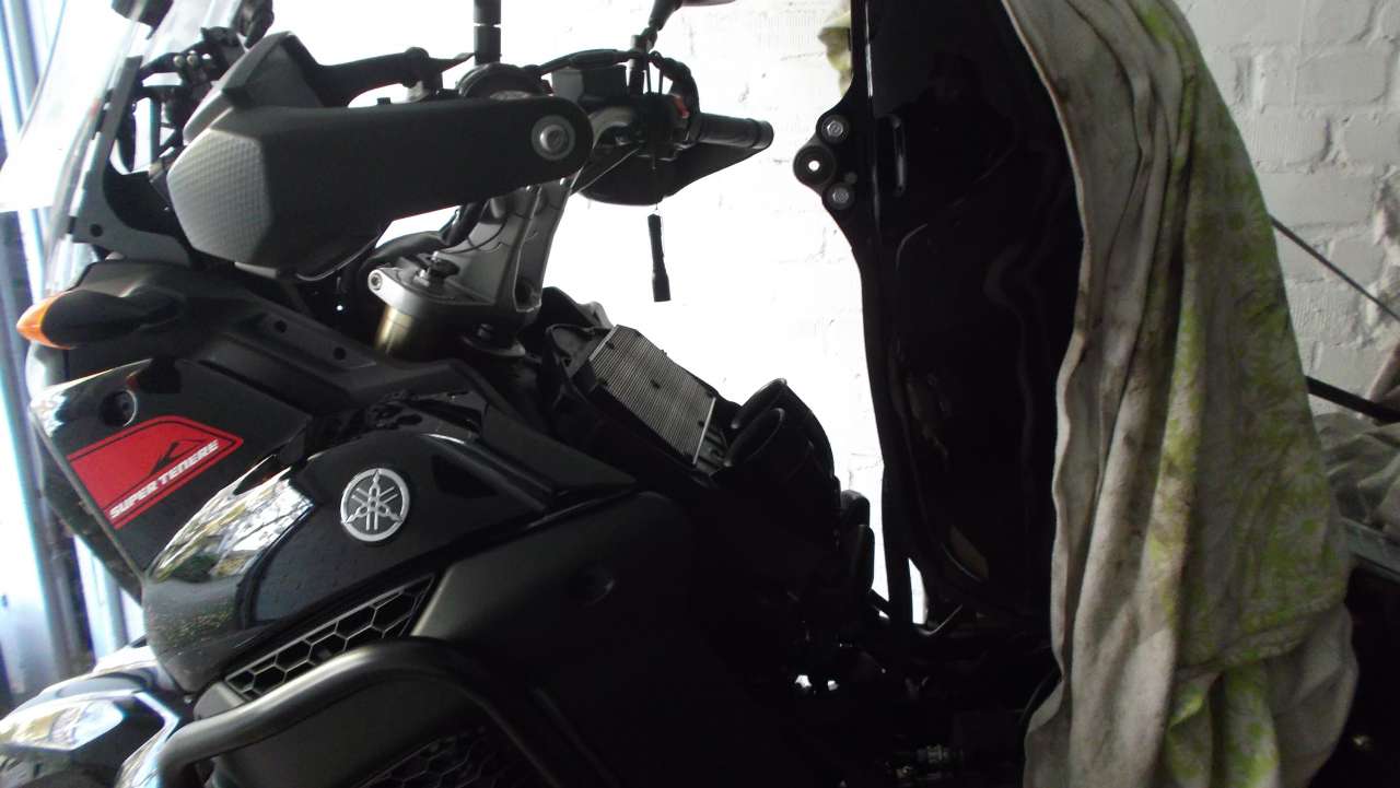

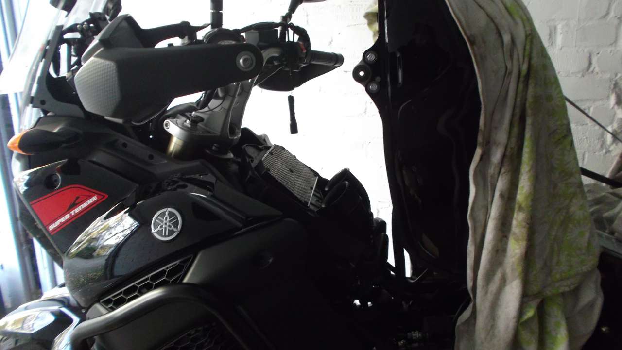

Zum hochklappen des Tanks werden beide Seitenverkleidungen abgeschraubt.
Da ich Sturzbügel dran habe, habe ich die linke Seitenverkleidung zwischen dem Bügel und der XT abgelegt.
Die rechte Seitenverkleidung läßt sich einfach ganz abnehmen, wenn man den unteren Teil erst lockert und am Bügel hängen läßt, dann den oberen Teil abschrauben und abnehmen, danach ist leichter den unteren Teil abzunehmen.
Jetzt lassen sich die zwei Imbus-Schrauben seitlich vom Tank erreichen und abschrauben.
Dann habe ich mit einem Spanngurt eine Schlaufe am rechten Soziusgriff vorbereitet, den Tank angehoben, mit einem Lappen abgedeckt und mit dem Spanngurt gesichert.

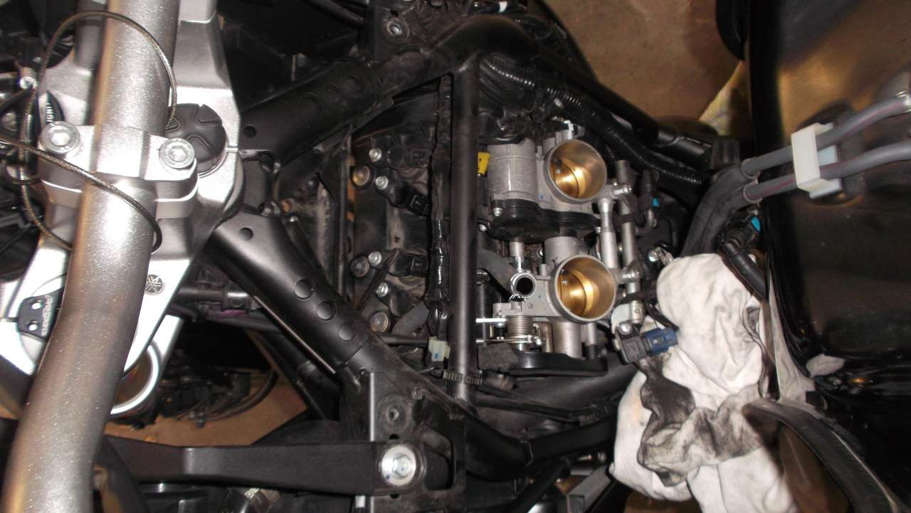

Jetzt ist der Luftfilterkasten bequem erreichbar.
Erstmal das gesammelte Altöl aus dem Luftfilter entsorgen.
Links hinten am Luftfilterkasten ist ein kurzer unten geschlossener Schlauch mit einer Klemme gesichert, darin sammelt sich das Altöl.
Also Schlachklemme lösen, den Schlauch gerade halten beim Abzeihen, das Öl in einen Lappen oder besser Altölsammelbehälter gießen, Schlauch weider draufstecken und mit Klemme sichern.
Den Dreck von der Tankunterseite und den anderen Stelle, die man sonst nicht erreicht, entfernen. Es reicht ein feucher Lappen, um zu verhindern das der Dreck in den Drosselklappen landet.

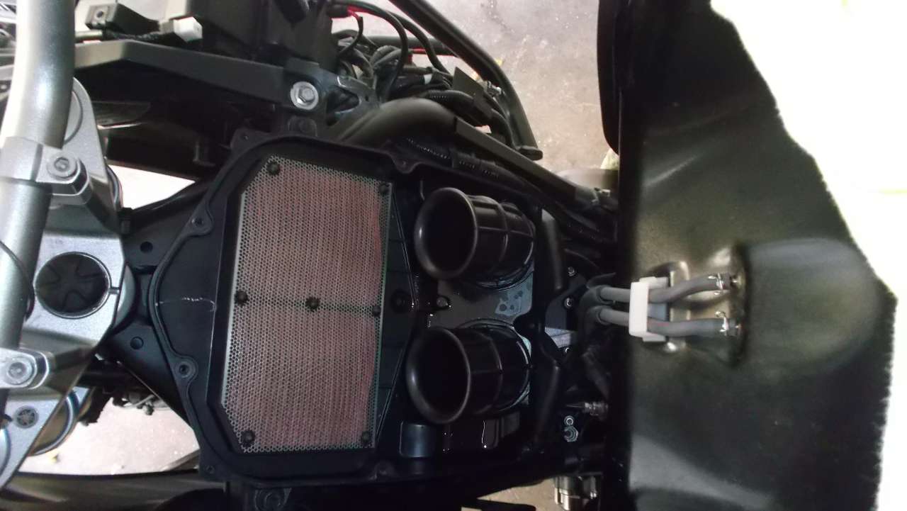

Jetzt den Luftfilterkasten öffenen, es gibt 10 Kreuz-Schrauben.
Den Stopfen in der Mitte einfach rausziehen (ist nicht geschraubt), dann die hinteren Schrauben mit einem kurzen Kreuzschraubendreher (oder Knarre) und die mittelere Schraube mit einem langen Kreuzschlitz rausdrehen.
Und "schon" ist der Luftfilter frei. (Ich dachte erst der ist ja super sauber, aber oben ist die innere saubere Seite...)
Der Luftfilterwechsel ist also wirklich auf Tour machbar.

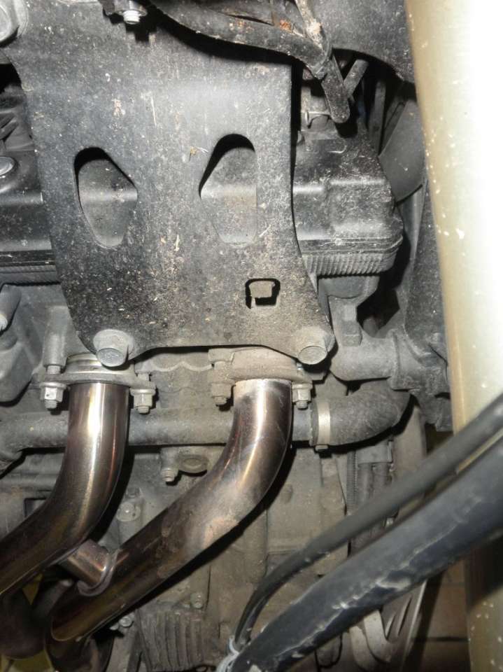

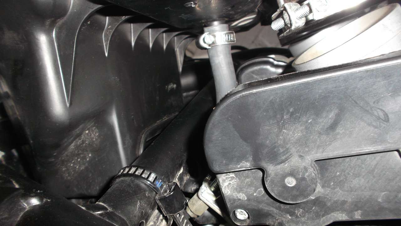

Der untere Teil des Luftfilterkasten ist mit zwei 10mm Sechskantschrauben am Rahem und zwei Imbus an den Drosselklappen-Kanälen befestig.
Nicht vergessen, unten in der Mitte am Luftfilterkasten ist der Schlauch der Ventildeckelentlüftung mit einer Schlauchklemme befestigt.
Danach sieht es dann so aus:
Ungefähr in der Mitte des Fotos sind die vier Zündkerzenstecker erkennbar, (die gleichzeitig Zündspulen sind).
Jede ist mit einer 10mm Sechskantschraube gesichert und hat einen Stromstecker mit Rastfunktion.
Also erstmal die 4 Sechskantschrauben raus, die rechte von vorn mit Ringschlüssel, die anderen mit Knarre oder auch mit Ringschlüssel.
Ich habe dann eine Kerze nach der anderen getauscht, also Stromkabel ab, Stecker etwas drehen und nach oben rausziehen.
Um späteren Ärger zu vermeiden habe ich das Drecksloch mit einem Gartenschlauch (am 12V Autosauger) ausgesaugt, dann eine (möglichst magnetische) 16mm Kerzennuss mit Verlängerung ins Loch, Zündkerze raus, neue Zündkerze rein und mit 12nm festschrauben. Dann den Kerzenstecker gesäubert, die Dichtung mit etwas Lithiumfett bestrichen und wieder ins Loch auf die Kerze gesteckt, den Stromanschluß nicht vergessen.
Für die rechte Kerze habe ich eine kurze Knarren-Verlängerung gebraucht, weil oben der Rahmen im Weg ist, die andern gingen besser mit einer langen Verlängerung.
Zum Schluß alle 4 Kerzenstecker wieder festschrauben (10nm).

Der Entlüftungschlauch des Ventlideckels, genauer die Schlauchklemme.
Wenn man die Luftfilter wieder in Position bringt und den Schlauch mit der Schlauchklemme sichern will, fehlt mir einfach der Platz für beide Hände und die Zange für die Klemme.
Vielleicht gibt es da passende Zangen oder Hände, da ich aber notfalls auf Reise an die Zündkerzen muss, habe ich eine Schraub-Schlauchschelle an Stelle der Klemme montiert.
So läßt sich der Schlauch leicht aufstecken und dann mit einem Schraubendreher die Schelle festschrauben. Das geht notfalls auf Reise.

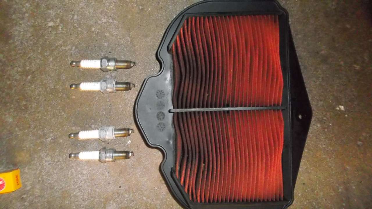

Zum Ende noch ein Bild von meinen alten Kerzen und dem Luftfilter nach 21000 km.
Trotz viel Regenfahrten sind die Kerzen und der Luftfilter noch passabel, vielleicht hat sich die Kotflügelverlängerung auch hier gelohnt.

Auf dem letzten Bild sind die Zündkerzen ja zu sehen, die linke Kerze unten, die rechte oben.Umsteiger hat geschrieben:Hattest Du das Problem der verschmutzten Zündkerzen auf dem linken Zylinder nicht.???
Das Kerzenbild ist gut, aber die Mittleren sind leicht weiß, also auch mal Naß geworden.
Ich habe auch nach dem Aussaugen des Drecklochs den Staubsauger geprüft, da war kein nennenswerter Dreck.

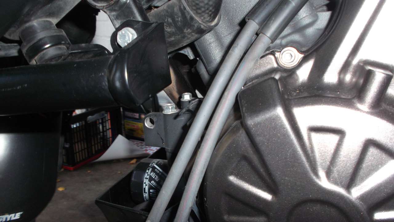

Auf Bild 5 sieht man, das da natürlich Dreck auf dem Zylinderkopf ist, eben das was vom Schmutzwasser übrig bleibt.
Auffällig fand ich das Teerklümpchen genau in der Mitte (hinter dem Motorhalteblech erkennbar), aber ich glaube nicht das es eine Auswirkung hat.
Die linke Kerze hatte ich auch anders erwartet nach den Bildern von Rainer.
Ich kenne rostige NGK Züngkerzen auch bei meinen Guzzis. Da werden die Kerzen zimlich naß, aber da steht garantiert kein Wasser drauf.
Scheinbar hat NGK gelegentlich Serien die außen rostanfällig sind.
Ich fahre die XT durchaus im Regen, teilweise auch richtig Starkregen. (Ich sag nur Irland und HiFaKo2013...)
Wie geschrieben fahre ich mit der Kotflügelverlängerung, vielleicht hat das einen Einfluß.
Allerdings fahre ich nicht täglich bei Wind und Wetter und keine Kurzstrecken.
In der Garage steht die XT steht meist auf dem Seitenständer.
Den Dampfstrahler benutze ich "nur" 2x im Jahr recht vorsichtig, vielleicht spielt das eine Rolle.
Außerdem bin ich sicher, das die Kerzenstecker vorher noch nie raus waren, eingefettet waren die Dichtungen auch nicht.
(Bei meiner 10000 Inspektion fand der Mechaniker es nicht erforderlich die Kerzen zu prüfen, aber berechnet wurde es trotzdem. So erging es übrigens auch dem Lenkkopf- und Schwingenlager. Darum mache ich das jetzt wieder selbst, wie seit 25 Jahren.)
